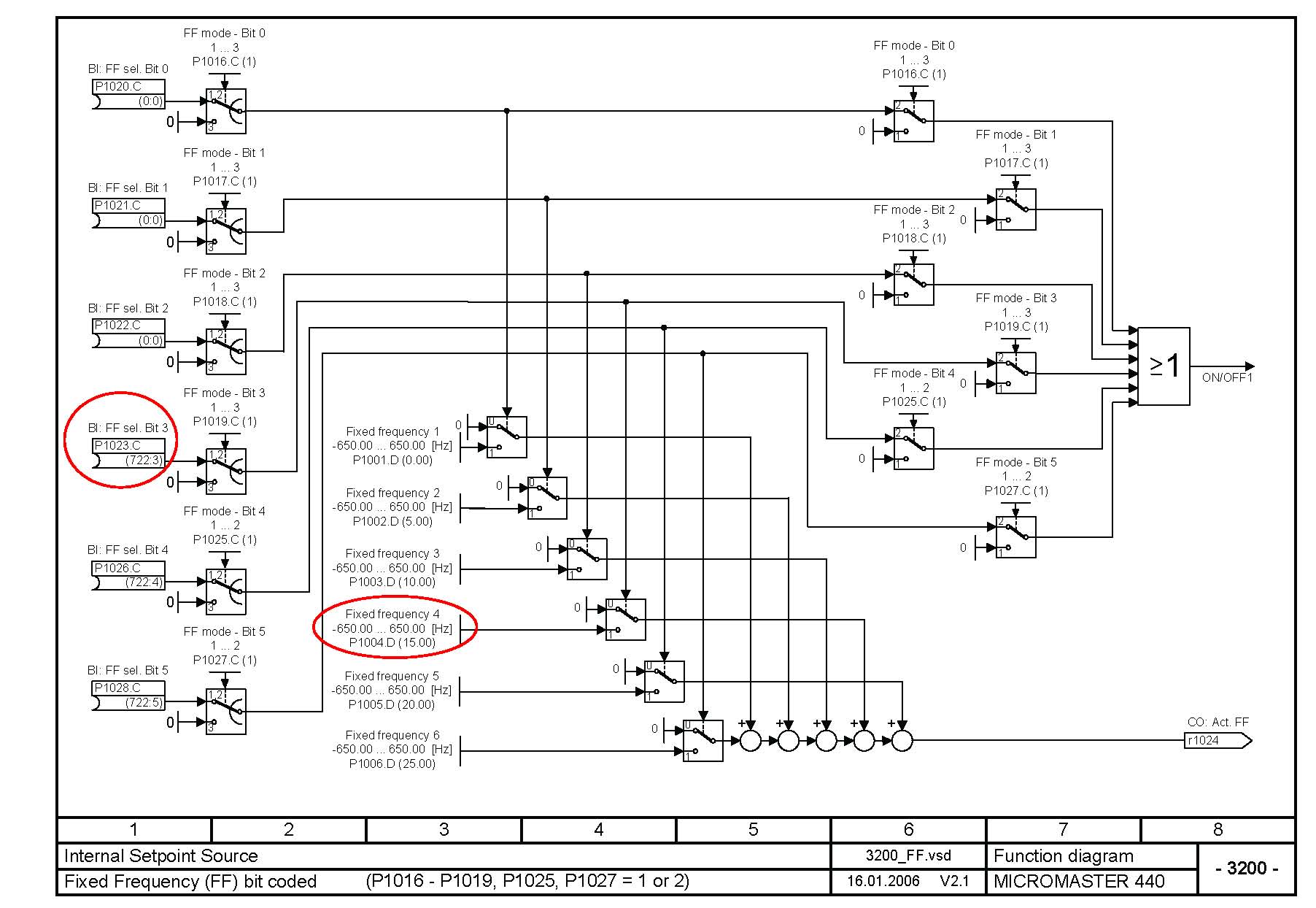

8楼
以下是引用kdrjl在2015-01-13 21:08:24的发言 >7楼:这样表述,就明白需求了。这样控制可以由下参数实现的。
P0701 = 1 (默认)
P0708 = 15 (默认);注:不用端子6,用端子8控制反向的固定值,是现成的设置。
P1004 = -50
这能行?P1000=?固定频率?电位器如何调速?
