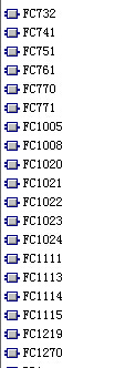

以下是引用tianfangbnn在2015-01-15 14:31:57的发言 >6楼:FC1114超过了cpu 315-2DP 的最大值,cpu315-2dp允许的FC数量为1024(FC0----FC1023)
可是这里很多的程序都超过的,而且能用的前一个版本也超的
