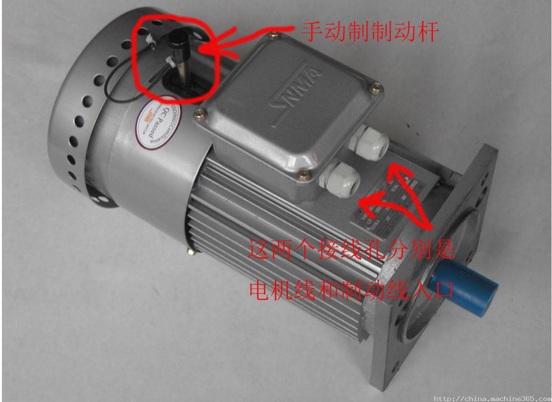

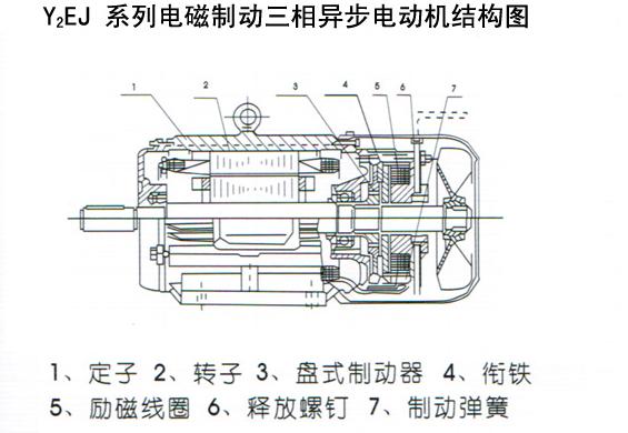

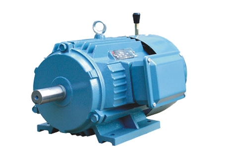

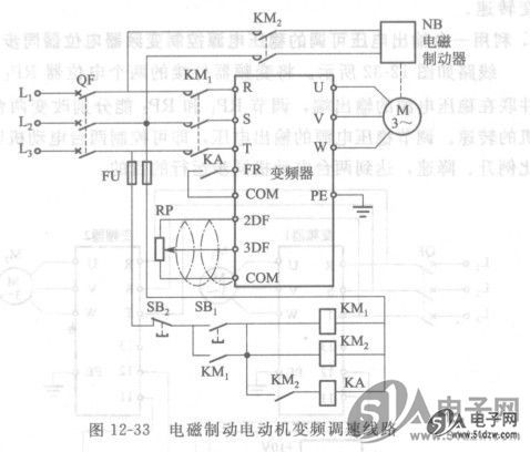

变频器的制动电路概念是用电阻消耗电机停机时产生的反电动势,,可能是我没说明白,产生误解.我说的是现在有很多电机都是带电磁制动的电机.它另有一套制动系统,如图:1,2,3,它们选择的电机是不是带有电磁制动的电机,我也不清楚,只是猜测它可能是带电磁制动的电机.因此怀疑电磁制动有问题.
