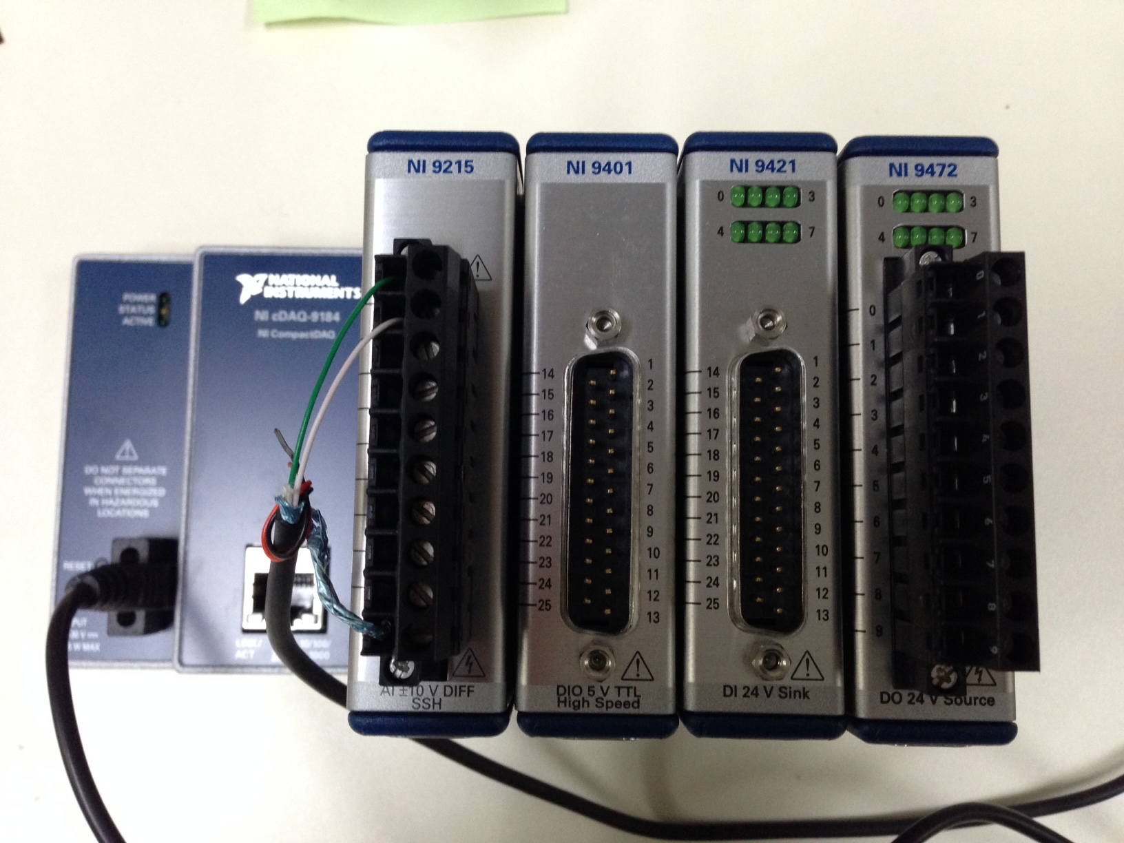

我已经说明了,是线性电源,全波整流,不是用开关电源。起初我也一直怀疑是电源不干净,心想这个波形突然跌落,在信号输入端加个电容会如何呢?于是我从103pF一直加到220uF,手边有的电容逐个试毫无效果;进一步加上稳压集成块7812,平直部分波形的确有改善,但间隔0.02s的跌落仍毫无改观,无奈之下,我已准备用9v层叠电池来做试验的,就在我拔下供电插头时,波形缓慢下降,且0.02s间隔跌落随着直流同步下降,这个现象能说明干扰不是来自电源吗?因为这时滤波电容已经相当于干电池了。
终于我的注意力集中到信号线上来,立刻换上屏蔽线再做波形测试,果然消除干扰,反复的多做几次对屏蔽接地与不接地,效果都是重复出现。
对了,说一下我的设备,是Compact DAQ-9184,选的AI最高采样频率100KSps,但这个测试只用到1K。
可视化,这是虚拟仪器的追求,数据具有可视化,控制才有说服力,才有依据;反之,没有可视化、图形化,问题对你来说是“隐形”的,作弄你一无是处!所谓虚拟,我的理解,不是“假”的,它是基于高速、实时的性能之上,labview也是要讲究释放cpu的,不是一味去做高速数据处理,PLC也是这样,任务启动,允许中断;任务完成,禁止掉中断;
为什么工频干扰是这样的波形?其实它不是来自整流后的波形,那样的话,它应该是100Hz了。工频干扰无处不在,可利用空间磁场传递,叠加到高阻直流信号上,你可以把它看作是一个正弦波,波谷被抬高,波峰被削掉,从波谷到波谷,0.02s
