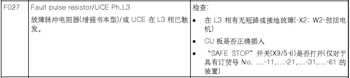

F027故障,其故障信息表说得很明确了。按照其提示检查即可。
第一,看电源相L3是否有问题;
第二,看装置主板CUVC接插件线缆接头是否插牢;
第三,看X9端子的5-6是否开路了(正常时应与DC24V电源短路)。
都不是,那是系统有严重的干扰。可能有信号线碰机柜外壳了。等等。
西门子的变频器,就这点好,当出现故障报警时,他能给你很多信息,告诉你可能的原因。
