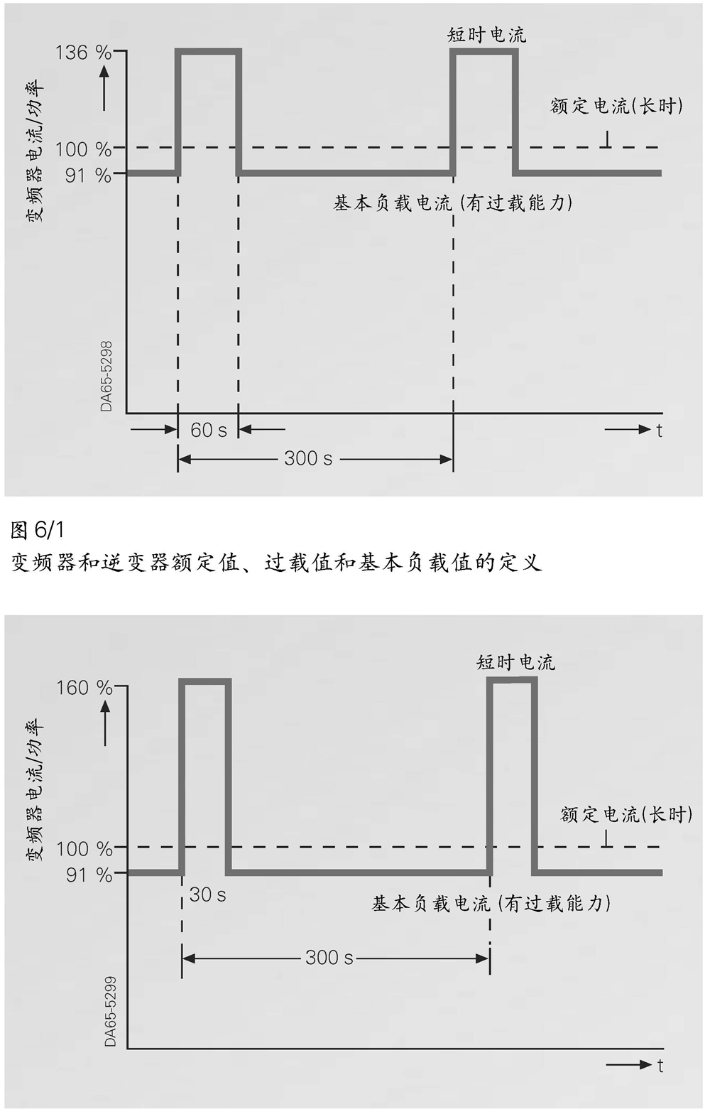

回复:变频器监视的电流超过电机额定电流怎么办?

过载应用,如果是间歇式的,过载时间和轻载时间的周期符合变频器的过载周期,就可以使用。否则,连续的过载,不仅变频器不行,电机也受不了。不满足过载周期的使用,就要出问题。
