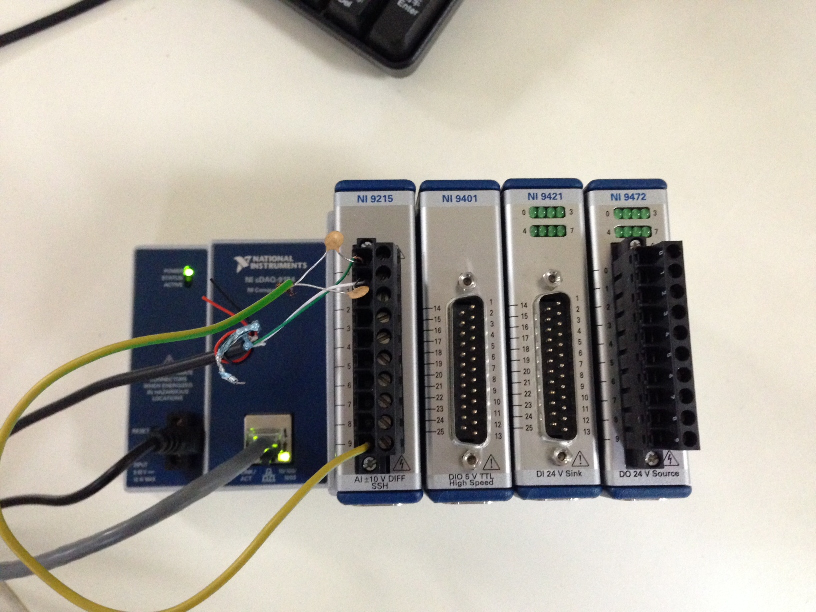

我其实不是为了刻意来做这个实验,只是设备刚买回来,做个验收的测试。
办公室里找根地线也没那么方便,确实,连设备外壳都没有接地线,只将它放在台式机箱上进行的测试。

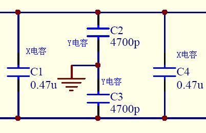

差模、共模信号理论,解释了为何在信号端并接电容旁路不了干扰的问题。点个赞!
也许是我电容接法不对,我再按Y接法做个测试看看。

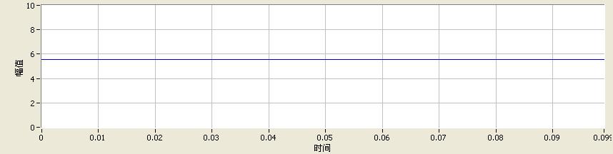

刚刚按Y形电容接法(103PF 2个)做了测试,波形更加平滑了:
可不可以这样认为:屏蔽层的等效电路就是Y形电容电路?
