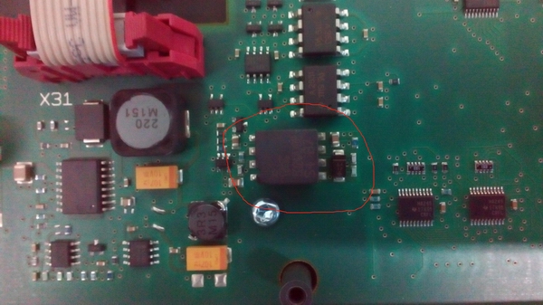

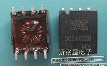

这个元件应该是电感
在6FC5203-0AF22-0AA2中,元件已经更改为5024X098,后一张图是淘宝028的图片,见下图:
