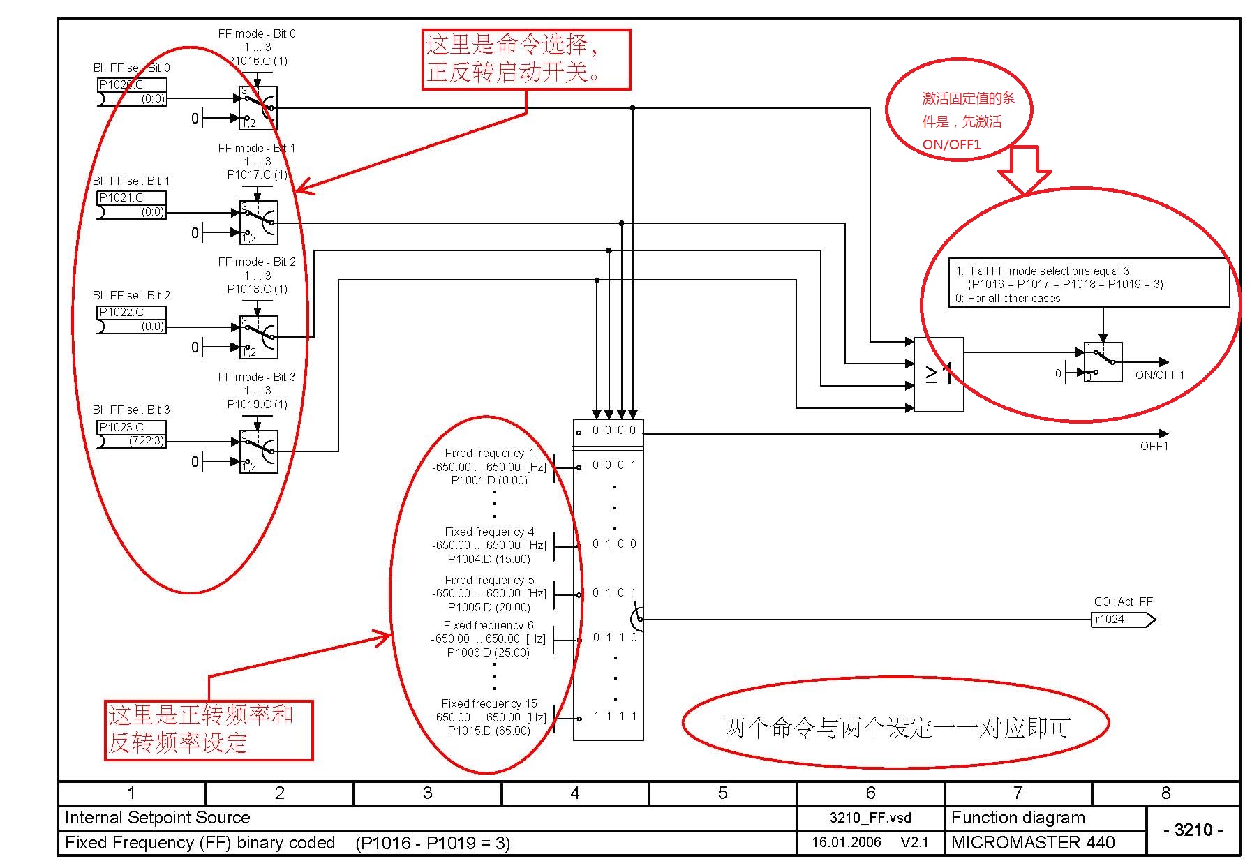

今天上机操作了一下,方知固定值设置的玄机:
固定值要想激活,除了设置一个开关量以外,还要激活ON命令。
这样的话:
P1000 = 32
P1023和P1074都由端子6触发,就可以了。当正转运行时,端子6不激励,所以固定值没有叠加在给定通道。反之,当端子6被激励,on被激励,主设定值由开关P1074旁路,给定只有固定值设置。
