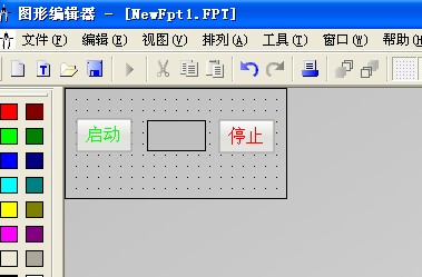

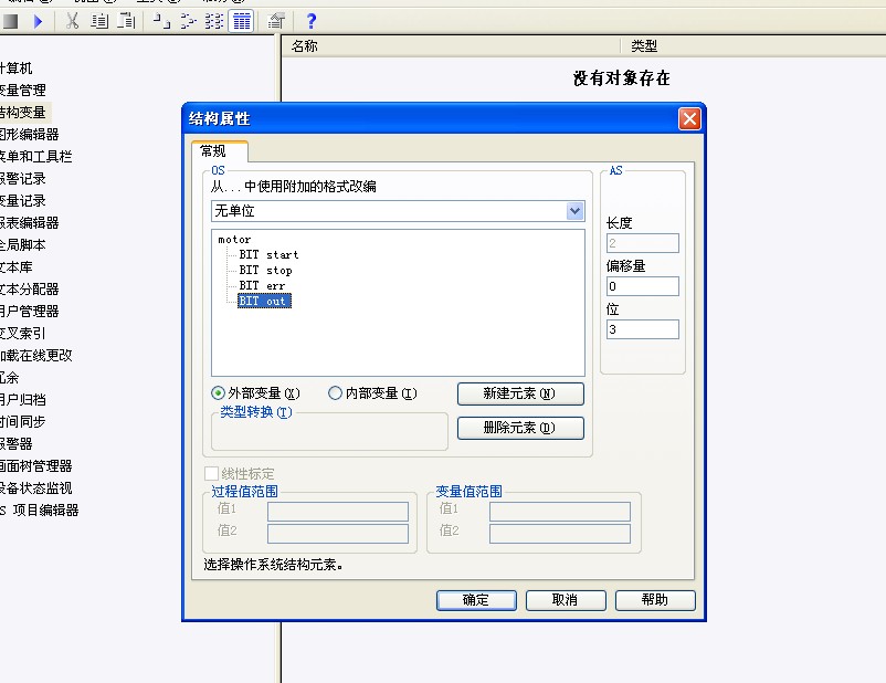

各位老师大家好。我用WINCC7.0SP3做20个电机启停控制的画面,画面模板如截图。要求就是电机的启停和状态指示。中间的框做状态指示,在电机没有启动时要求为背景色;电机正常运行时为绿色;电机故障时为闪烁的黄色。我建了一个结构变量,见截图。300PLC里用的FC多次调用。请问300PLC里的启动、停止、故障、输出位如何定义才能很好的与WINCC的结构变量相衔接?画面中的元素又如何与结构变量相关联,特别是状态指示?不用脚本能实现最好。不用结构变量我能实现要求,用画面模板就不知道该怎样做了。请大家指导一下,谢谢!
