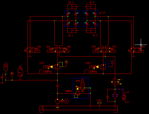

以下是引用芳季在2015-01-20 08:40:12的发言 >11楼:这事情吗……只是,不干这一行,不干这一活。
知道就可以了。
知道了,可以不被机械的忽悠。但是不是要自己去做。明显不是电气的事情,电气是解决不了的。机械的稍微一动手,问题迎刃而解。有理据区分是非的真相,这就是边界。
话说回来,安装在P口只是限制了进入阀的流量,可以缓冲加载时的冲击。但是限制不了卸载时的冲击。控制油是从P口进入A口造成加载,控制油从A口回去T口造成卸载。何不把阻尼孔放在A口,两个方面都可以控制到了。
你说呢?
将现场的液压原理图附上,大家就比较清楚改进的地方。
注意原理图上使用二位二通阀,实际使用的是二位四通阀,作用是一样的。安装阻尼孔的阀就是YV9
