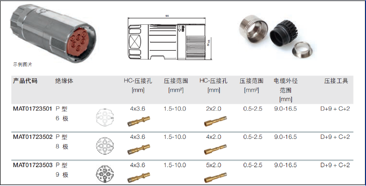

你可以购买IGUS的连接器,和西门子是通用的,国内有代理,你可以在网上下载样本。
下面样本你可以参考一下。
