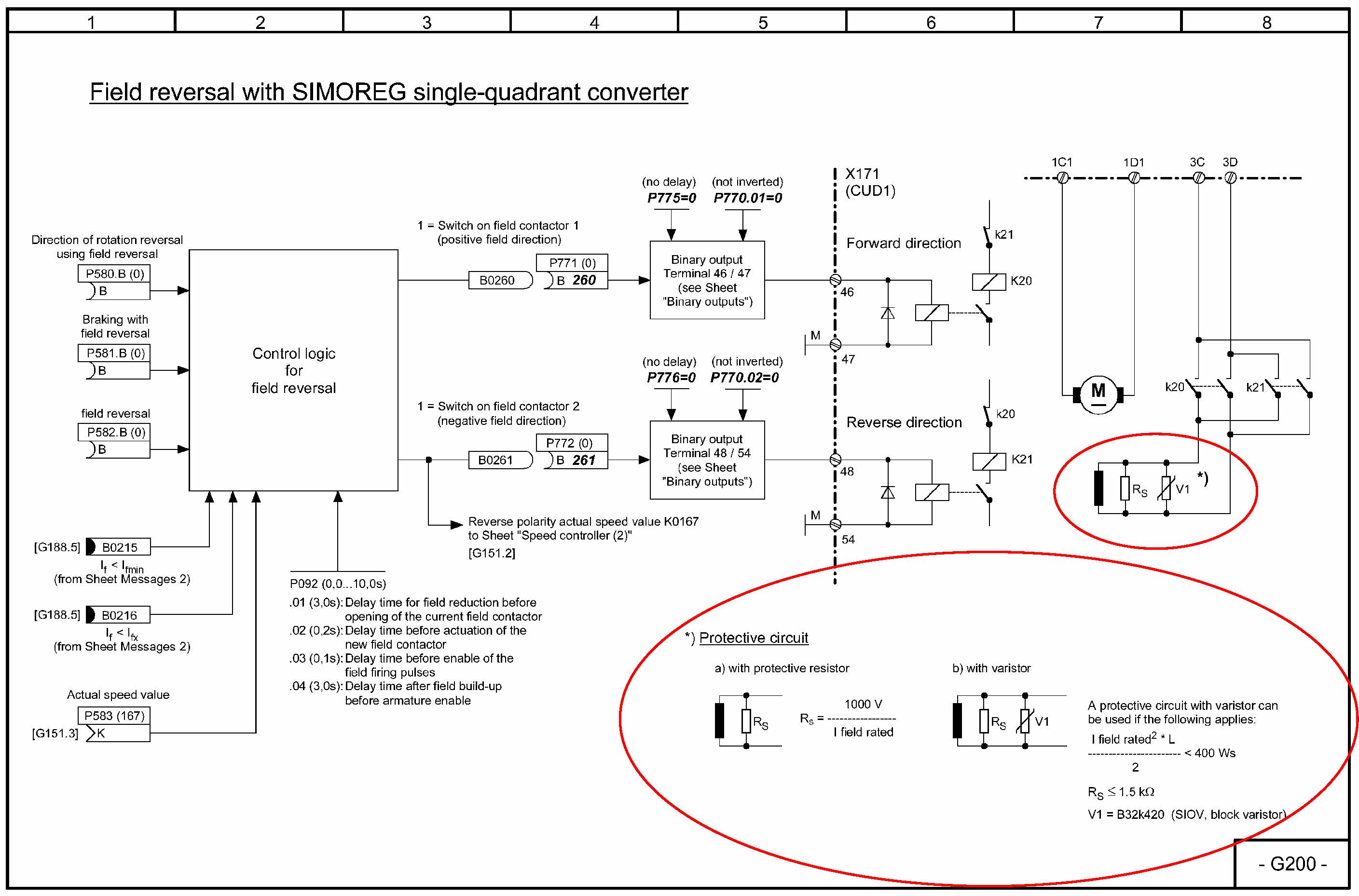

一直都是在用4Q的,对于1Q的反向控制没注意过,借此题目,翻来看看,讲的还是很细致的。关于励磁反向问题,6RA70讲了很多。
