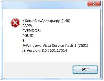

我有两台计算机,用的是相同的64位Win7操作系统,一台能安装PNIODiag_V1_82,一台在安装时出现下面的对话框,安装不了,不知别的网友是否也遇到同样的问题?
