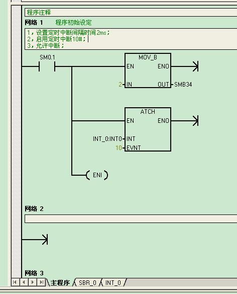

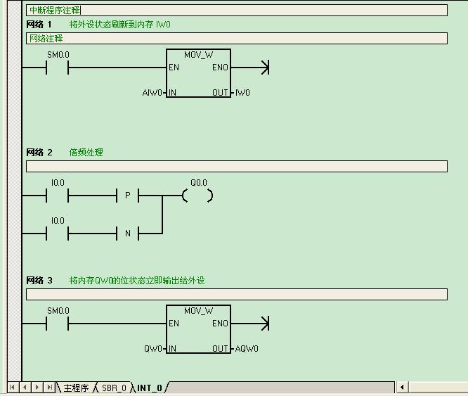

引用自找答案,问题ID:123640
如题 假设I0.0输入脉冲为50HZ的数字量 希望在Q0.0输出一个频率为100HZ 或200HZ的数字量输出 能否实现? 如果能实现 程序怎么写 谢谢
提问者:绝不用挂
看雪001 回答道:
5ms定时中断,在定时中断块中检测I0.0的上升沿和下降沿,可以倍频输出100hz;
再把倍频输出边沿处理,又倍频到200hz
