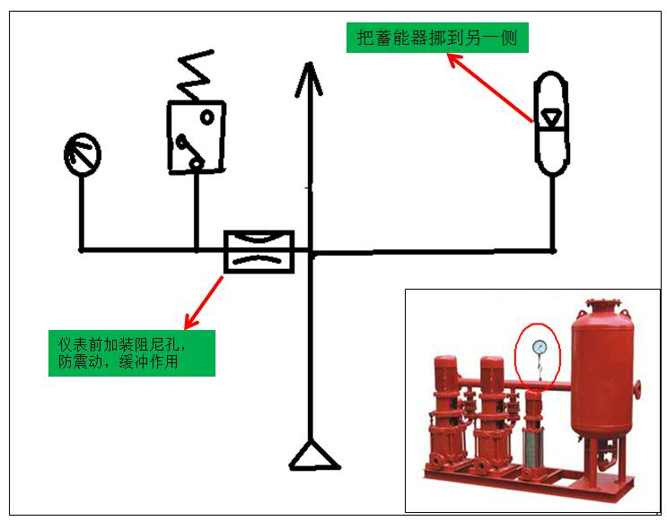

以下是引用凌飞翼在2015-01-21 11:47:36的发言 >25楼:楼主改造的YV9,是一个溢流(限压)卸荷阀。正常工作时由上游压力控制阀芯,超高时自动溢流卸载,当系统不需要供油时电磁阀动作,使阀芯处于直通状态,泵出的油直接流回油箱。
你的压力测点在单向阀之后,这里的压力波动,按理讲不该影响到压力开关。
楼主又说油泵为变频加载,所以可以通过合适的减载曲线保证压力不产生剧烈变化。完全可以脱开YV9线圈不用。
虽然你的问题貌似解决了。但是根源是单向阀泄漏。
让机械工程师检修隔离单向阀吧!
如果液压冲击对仪器仪表造成实质伤害的,建议在仪表前加一“阻尼装置”起到缓冲防震的作用。
这个“阻尼装置”的形式有很多,可以根据仪器的接口螺纹形式合理选择。
可以自己设计加工带阻尼小孔的一段圆钢,也可以买现成的产品,图片仅供参考。
