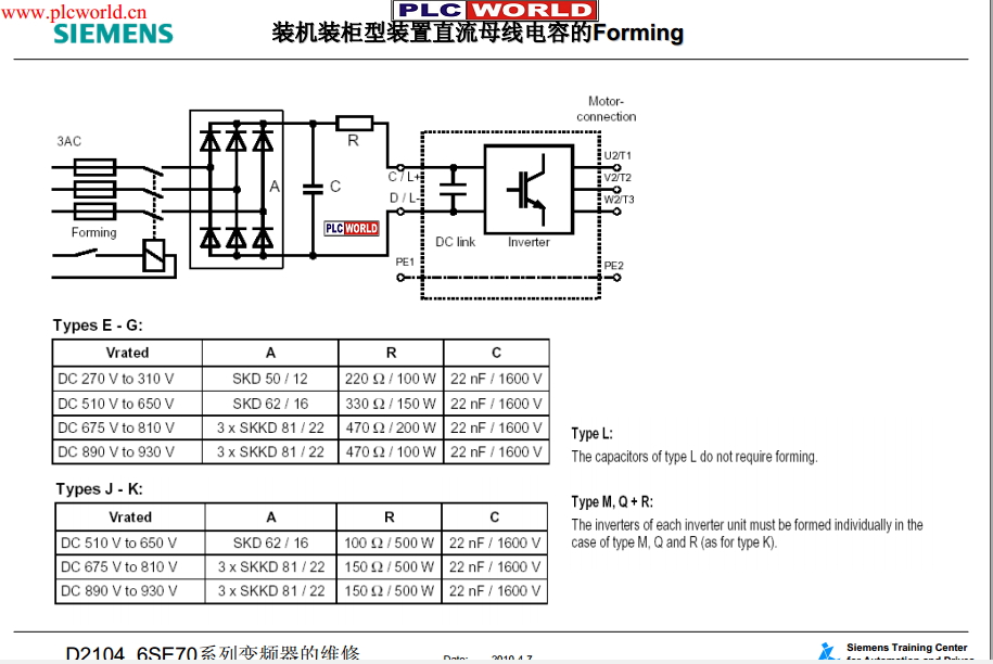

以下是引用重新激活在2015-01-17 16:18:17的发言 >58楼:可今天是第三天了呢。
我记得我上次在测量预充电电阻的时候,测量一下,预充电电阻的阻值为12欧姆,有两个这样的电阻。 我还想问下斑竹,预充电电阻的阻值是怎么计算出来的呢?
制动电阻的阻值测量的时候应该是5欧姆,这个制动电阻的阻值又是怎么计算出来的呢?
以下是引用kdrjl在2015-01-17 14:55:16的发言 >57楼:回复55楼:不用很长...
引用57楼详细内容:
回复55楼:不用很长时间。有测试流程,仪器设备就是谐波示波表和电流电压检测传感器。1-2小时就搞定了。
我查了一下,6SE70的充电电阻为330欧,两个12欧有点小。如下图所示:
