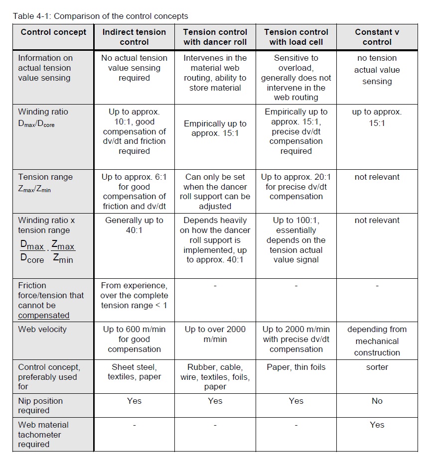

回复:CU250S做扭力控制做放料轴控制,回授为LoadCell!!!做不出来怎么办啊!!
