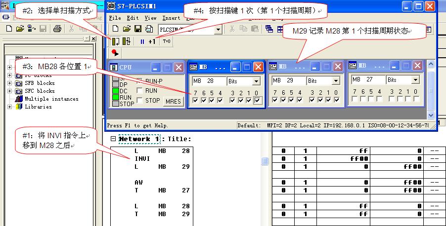

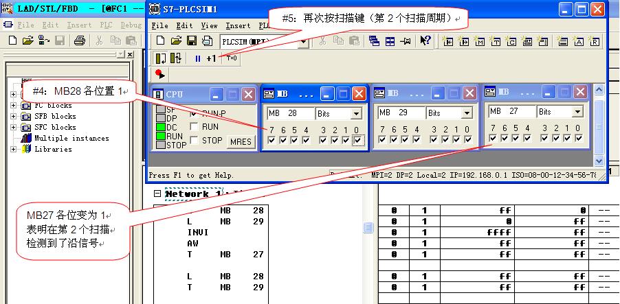

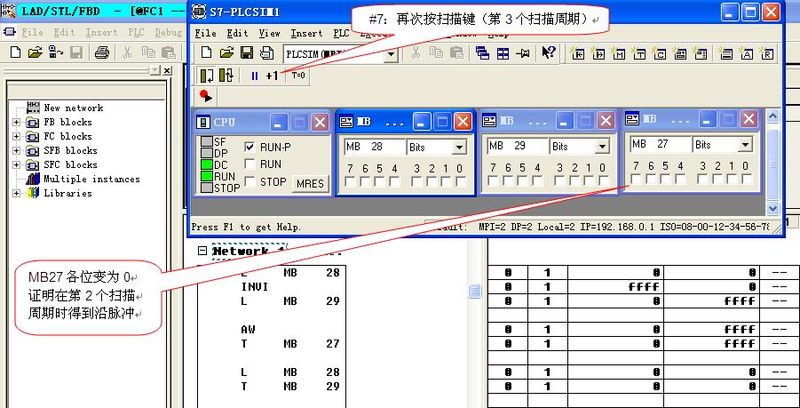

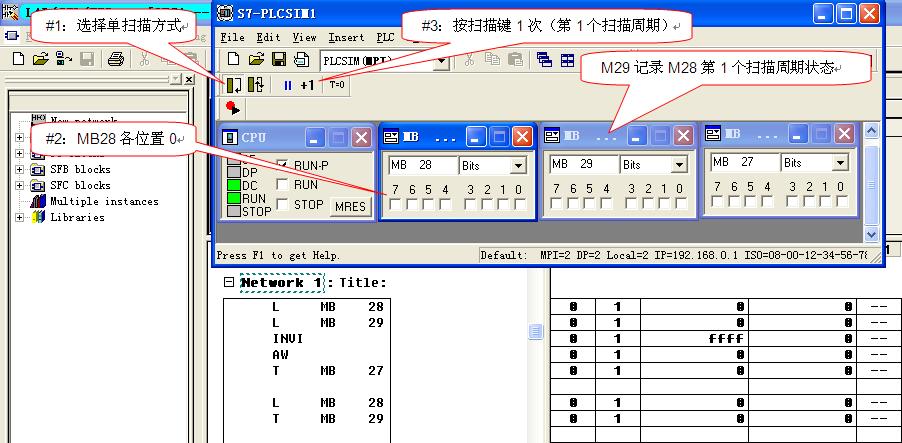

以下是引用老学童在2015-01-22 18:46:00的发言 >14楼:这位坛友,不知道你是如何测试的,我用楼主的程序进行了上升沿测试(操作步骤表示为#1,#2...),用图片贴出来:
上升沿【源信号M28(各位)从0变为1】
将楼主的程序稍加修改可以得到下降沿
下降沿【源信号M28(各位)从1变为0】
以下是引用用以致学在2015-01-20 21:39:30的发言 >10楼:MB28是前一周期,m...
引用10楼详细内容:
MB28是前一周期,mb29是当前时钟,经测试可以得到上升沿
以下是引用老学童在2015-01-20 18:13:12的发言 >8楼:这位坛友,你写的程...
引用8楼详细内容:
这位坛友,你写的程序是得不到上升沿或下降沿信号的,MB28是(8位)信号源,MB29是(8位)中间变量,MB27是(8位)上升沿信号,
即MB29用于保存信号源(MB28)前一个周期的状态,因此,你写的程序脱离了上升沿或下降沿的原理,无法得到上升沿或下降沿信号。
