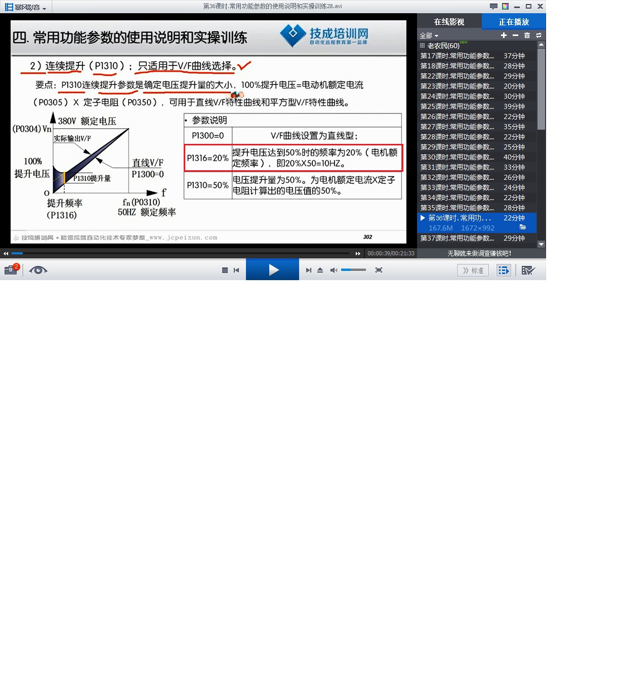

关于MM440变频器V/F曲线的参数设置
838
2015-01-23 17:19:01
我在测试MM440的V/F曲线提升启动转矩中,发现有个参数P1316为提升结束频率,手册上给出的解释是,频率达到这一点时,提升值达到P1310的电压值,那我P1316=20%时,是不是就是说当频率为20%*50HZ=10HZ时电压最高呢?可实际为什么,却是在1HZ或者2HZ时,提升最多呢?问了西门子的技术,他给的解释是,它算个标定,不起什么作用,我觉得不对,你们说呢?
