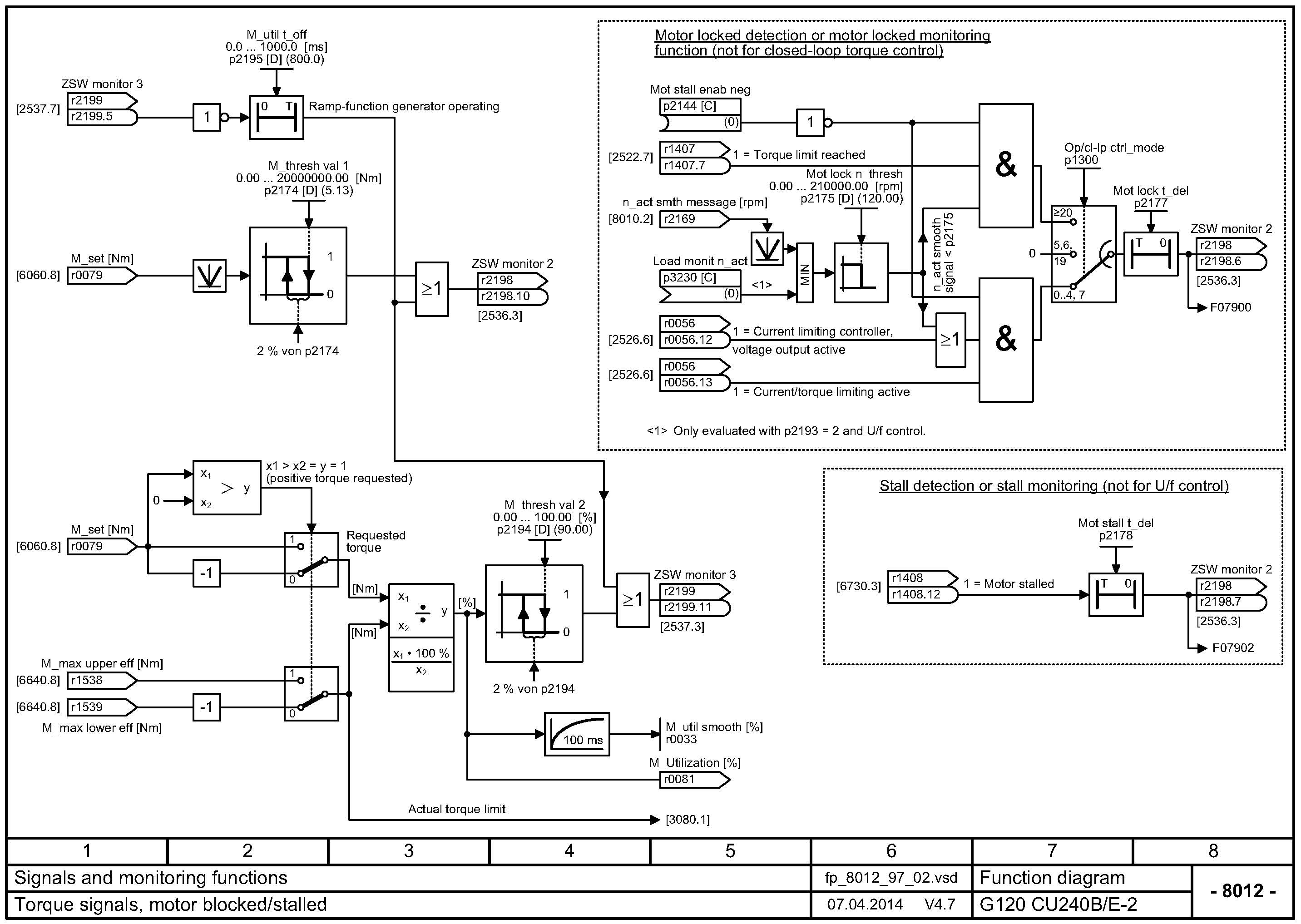

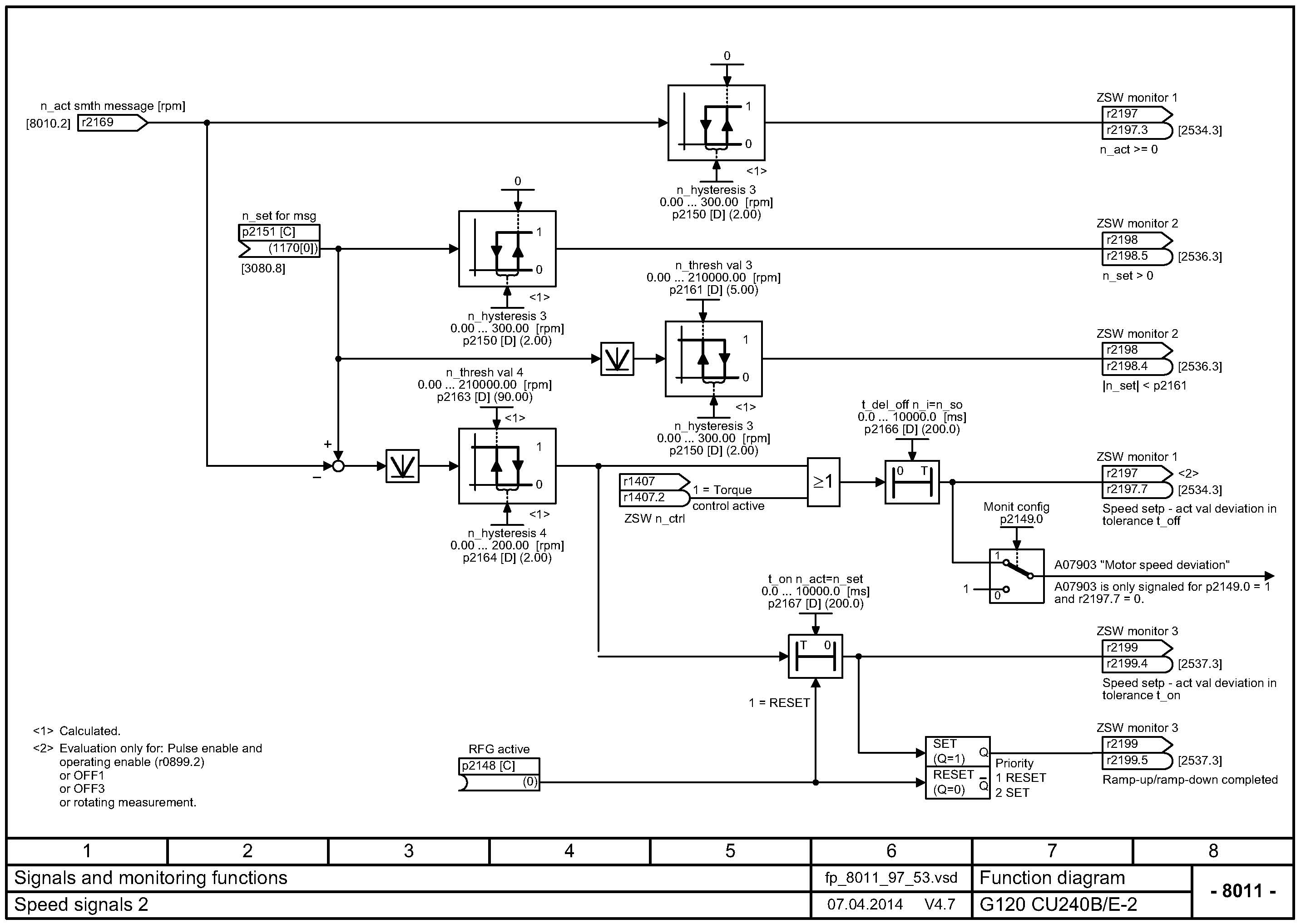

这两张图,讲的都是监控比较功能,看这个功能图,可以结合参数表中的参数注释一起来看。就比较好理解了。这里讲的是,转速的设定值和实际值都可以通过监控比较的设置来输出状态。你关心什么状态,就看相应的状态字即可。
那个 r2199.5 的信号代表加速过程结束,而他要和转矩的利用率做或运算,也就是说,当加速过程结束以后,才能看到被监控的转矩利用率是否达到阈值以上或以下。转矩的利用率阈值由你来设置。
