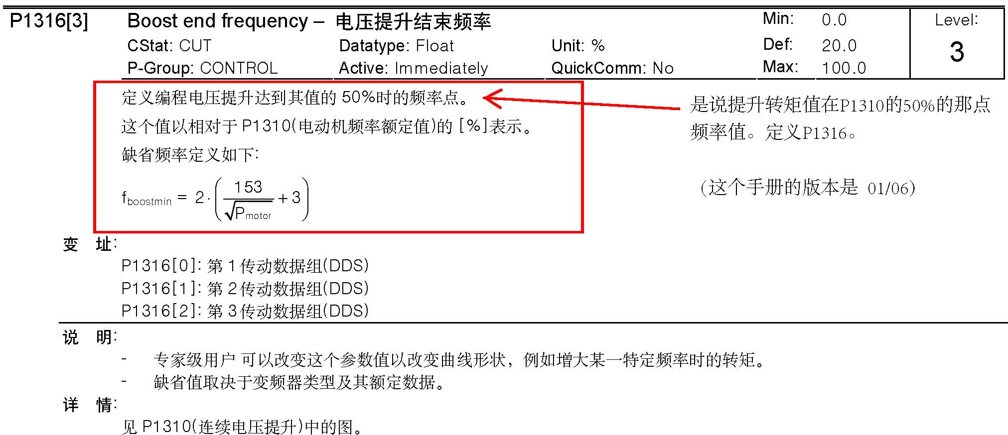

回复:关于MM440变频器V/F曲线的参数设置
kdrjl
版主 西门子1847工业学习平台
    37297
    455
    1487
注册时间:2003-06-06
发布于 2015-01-23 21:26:17
我这的版本,和你看到的不一样呦,我这个版本的解释,符合你的那张图示。
