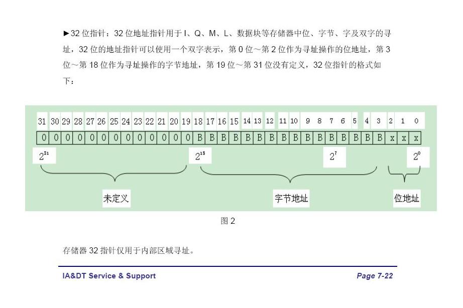

楼主,不说了,先交流技术问题,其它问题搁置一边去。从你描述的现象来看,你的FC能保存并编译通过,说明没有语法错误。你的程序中用的是32位指针存储器间接寻址。我们一起来看一下,32位指针的格式:
研究了指针格式,就知道了这种指针的寻址范围应该是0.0~65535.7 你FC内部间接寻址的是双字,那么指针的位地址必须为0,也就是说形参IN0、IN1输入的值必须是8的整数倍,这样才能得到一个正确的、你希望得到的指针值。我判断是因为你输入IN0、IN1数值时没有注意到这个细节,所以才会报错。不妨IN0输入800,IN1输入832,地址指向MD100和MD104,试试还会报错不。
