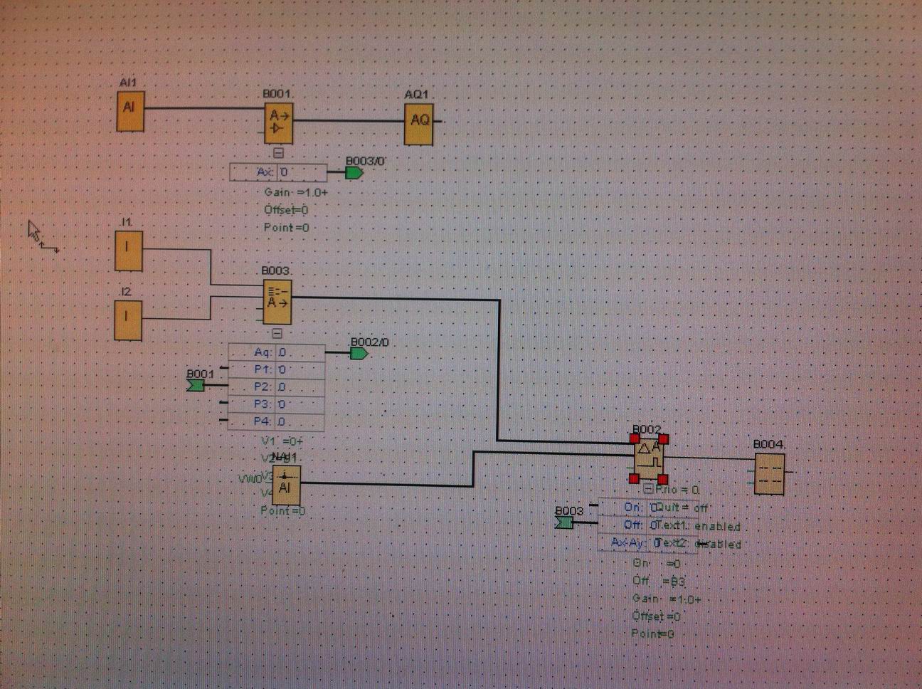

一、这段时间,一直对选择V8.0硬件(选择之前的硬件习惯没变)后的参数的引用这块很纠结,在电脑上找不到引用的部分。这是根据以前的习惯打开的属性界面:
根据斑竹的提示,昨天认真摆弄了一下软件,原来LOGO!V8.0的操作习惯已经与之前的版本有所改进了,甚至不用打开功能块的属性就可以对引用的参数进行连接。其方法是点击功能块底部的“+”。这是点开各功能块底下的“+”号之后的界面,引用时可以直接用线连接:
引用完成后也可以将“+”号收起,如下图:

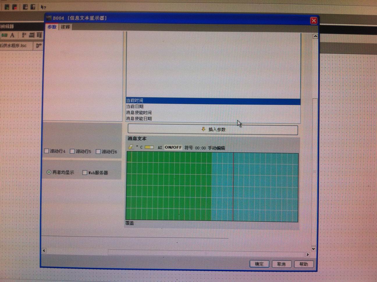

二、编辑文本时,需要输入汉字,需要设置为采用新文本样式,这块在使用V8.0硬件时需要在工具栏中设置。
以下为文本属性界面(其中并没有使用新文本样式选择按钮):

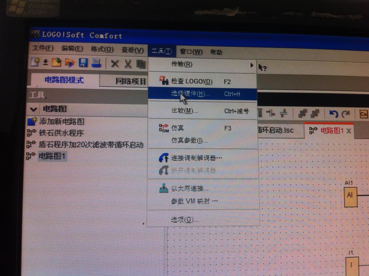

方法是,选择“工具”,选择硬件:

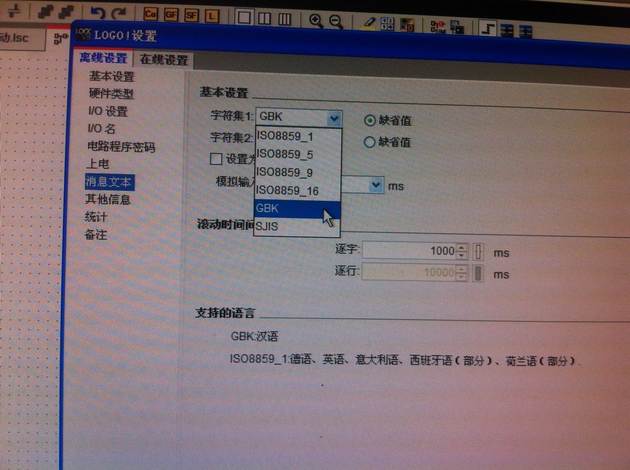

在消息文本中选择字符集的下拉菜单,其中的“GBK”项:

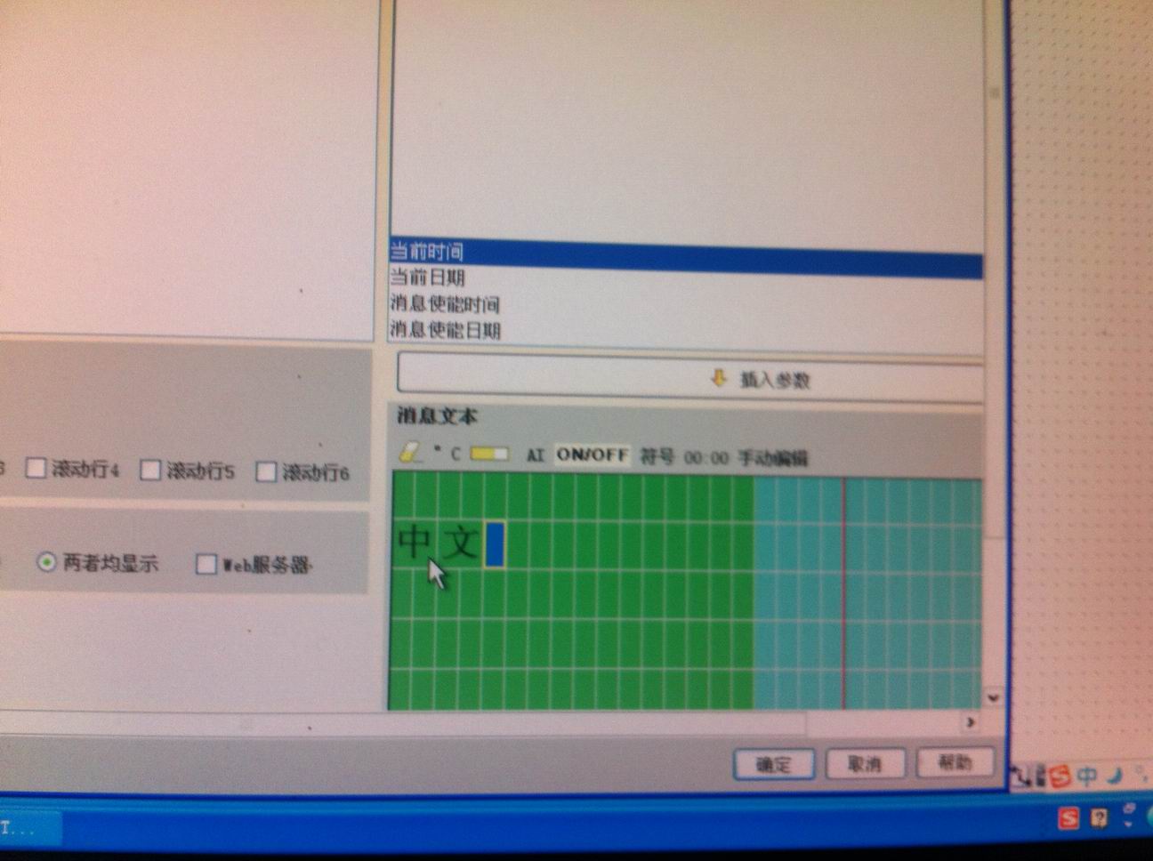

这样就可以在文本编辑时输入中文啦:
