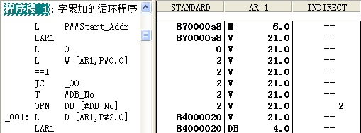

请看下面的在线监控的图:
16#870000a8对应的地址是P#v21.0,是PLC操作系统为Pointer参数类型的输入参数Start_Addr分配的OB1的局部数据区的地址。因为Pointer参数类型占6个字节,不能用累加器直接传送,所以放在OB1的局部数据区。
16#84000020是AR1中的地址指针P#DBX4.0。对照寄存器间接寻址的指针格式就知道了。
