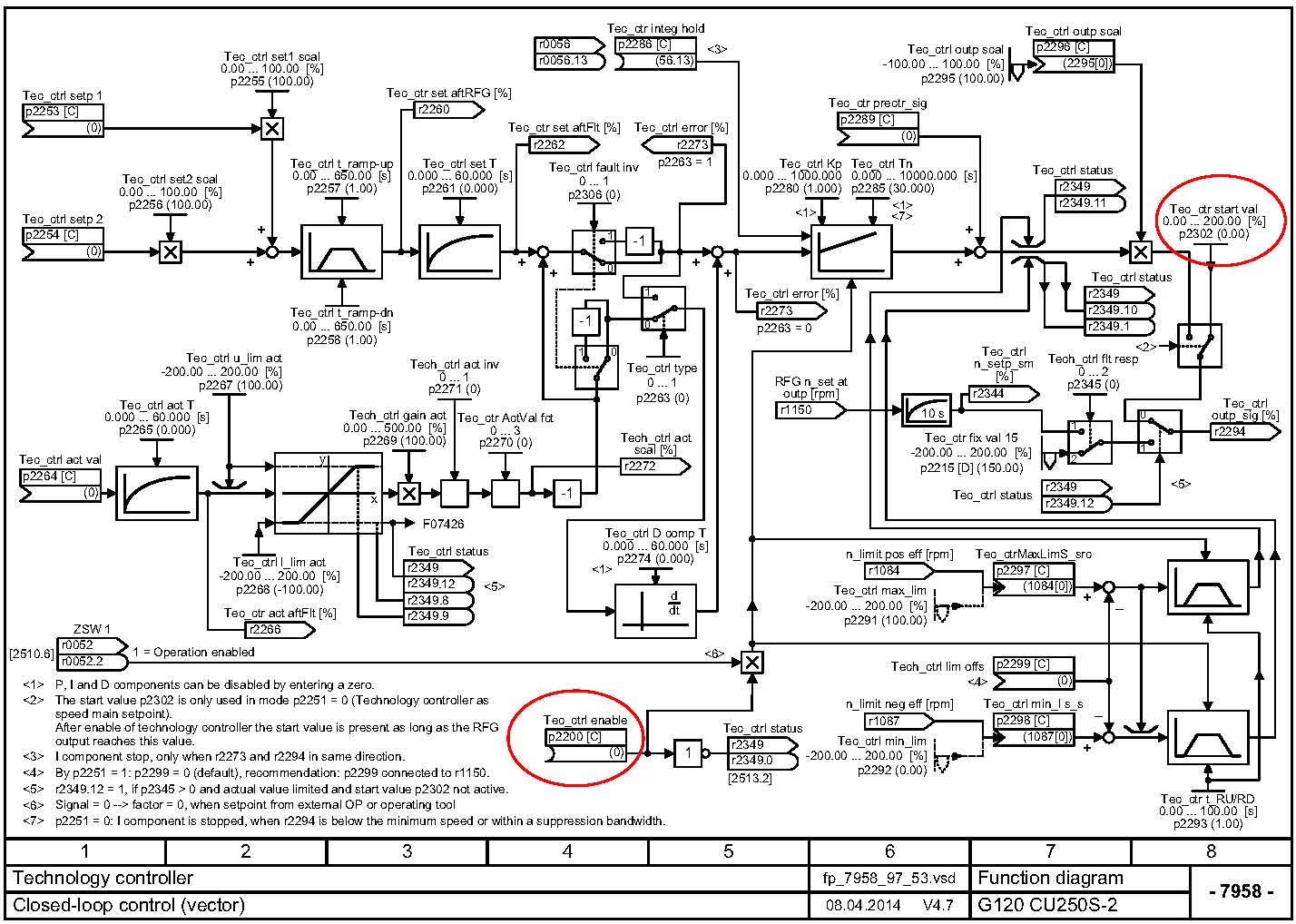

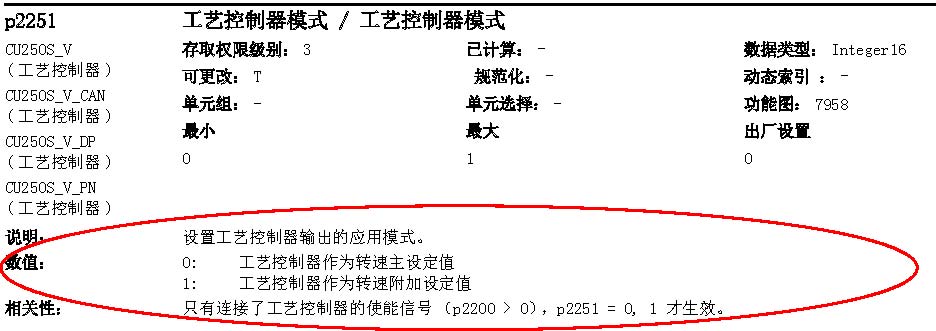

回复楼上。看图还要看相应的参数注释。
比如,工艺调节器的输出r2294,他被规定连接在了主给定通道,可以作为PID的输出为主给定,也可以作为主给定的微调给定。所以,如果用这个PID工艺调节器,就必须用在输出连主给定通道上,或微调的给定通道上,不能任意的连接于别的地方。
