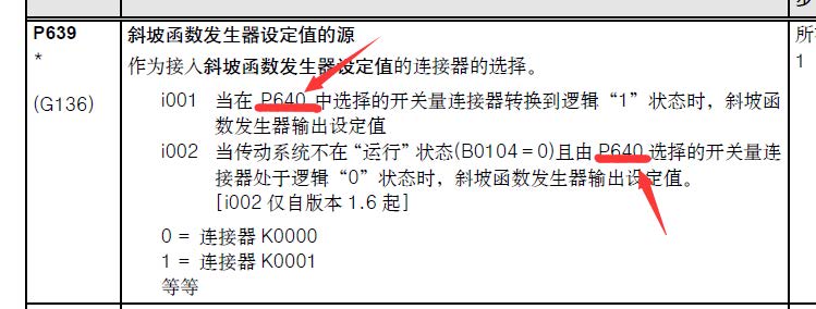

回复:6ra70的斜坡函数发生器设定值起什么作用

如上面所示:1、当P640用缺省值时,就是我上面所说的逻辑。
2、当P640=1时,K190=P639.01
