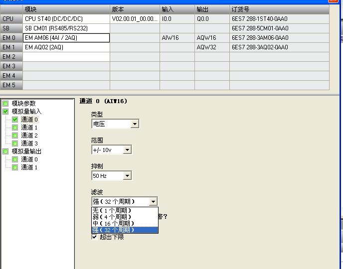

1、没有run-stop开关,比200确实不方便了些;但是停止程序,设计时一般带有逻辑控制I/O即可;
2、SMART软件自带下载是以太网模式;以太网口是常规下载方式,无需担心网口坏掉,即使坏掉,也可以使用存储卡下传程序。
3、模拟量滤波设置软件自带,参加附件;自带滤波满足不了时,需要像200那样使用程序实现软件滤波。
