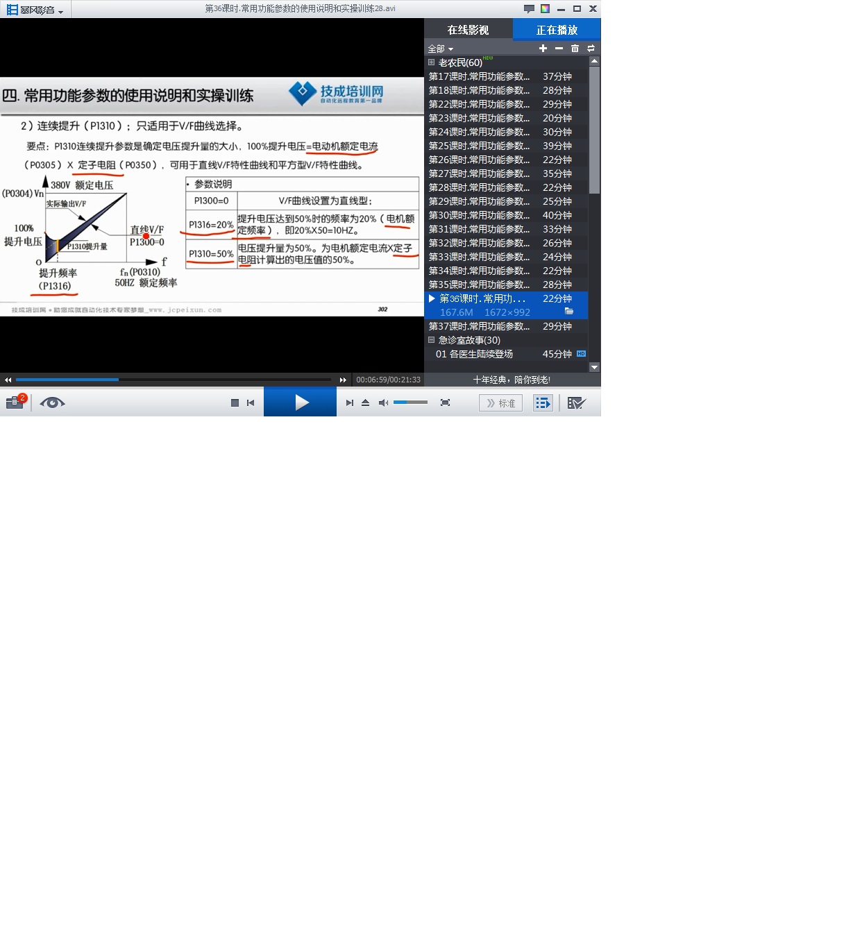

关于MM440变频器,V/F曲线设置提升转矩
再见
    73
注册时间:2013-01-17
1078
2015-01-26 13:24:30
如下图,按它所说,应该是在10HZ的时候,我提升电压量达到最大50%,可是我在实际测试过程中,发现在1HZ或者2HZ的时候我的输出电压最大,V/F的比值最大,而10HZ时,得到的V/F比值小,这怎么解释,还是说我这样看电压是不对的,我应该读出定子电阻的值,把100%的提升电压量算出来,再在10HZ时,看电压是否是50%的电压量?
