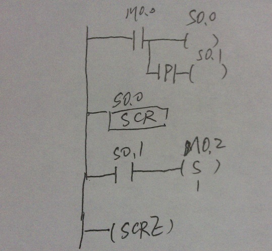

回复:很难解释这个程序现象啊!
weiyt
    1671
    14
    326
注册时间:2006-09-24
发布于 2015-01-26 16:46:45
我觉得现象是对的
不进入SCR时,SCR-SCRE之间的语句是不执行的;当S0.0已经为1才开SCR,这时候P在SCR外是保持一个周期,进入SCR后,M0.0扫到的结果是1,没有上升沿这个过程;
是否可以试试这么改:
