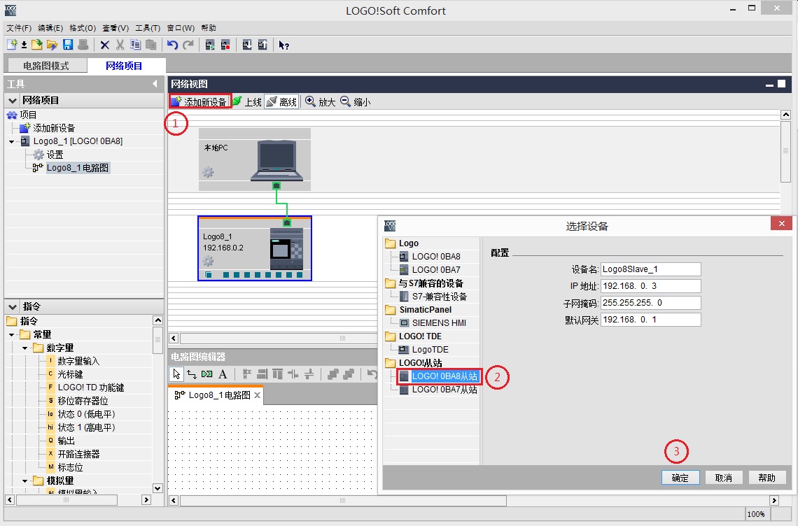

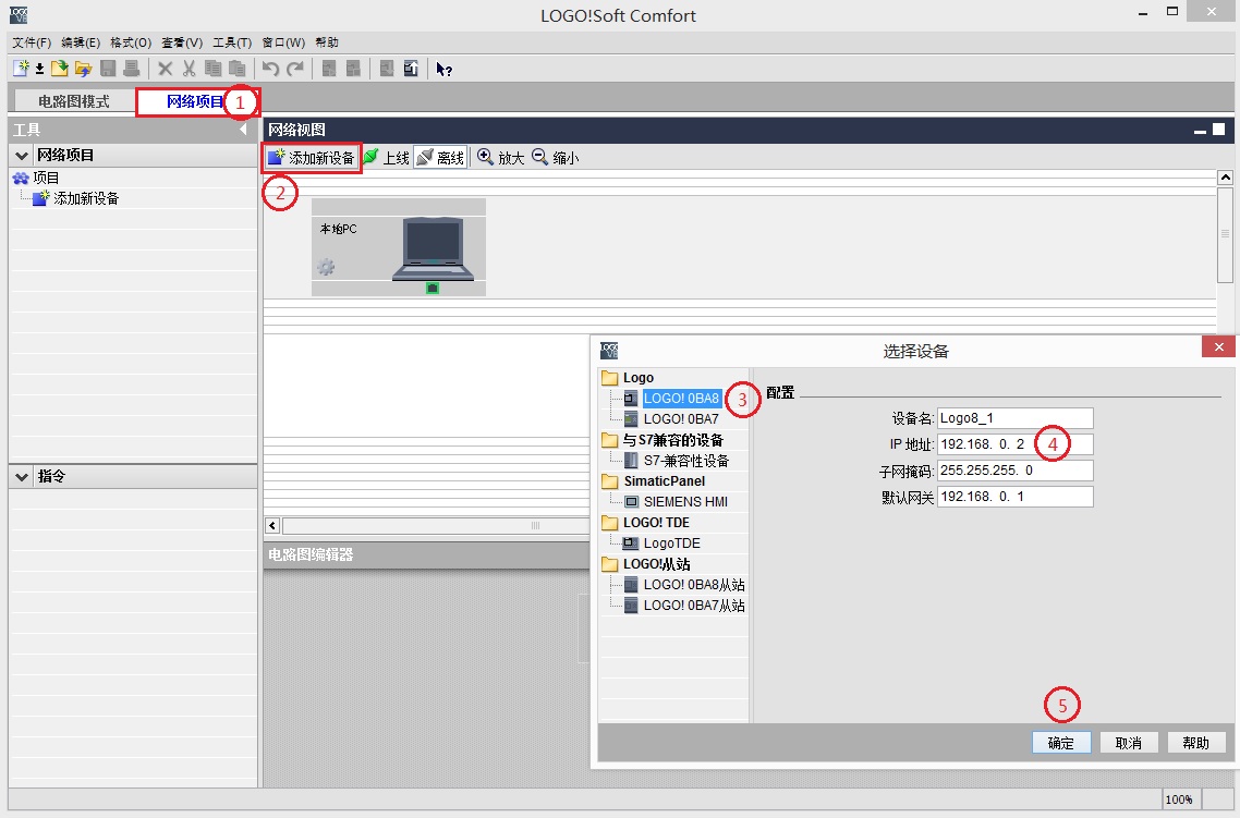

添加一个主站。

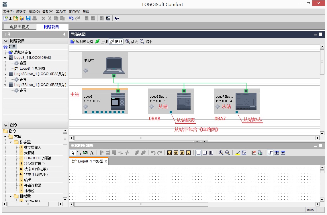

添加一个从站。需要读取它的数字输入。
添加一个0BA7,这是添加的数字输出点。

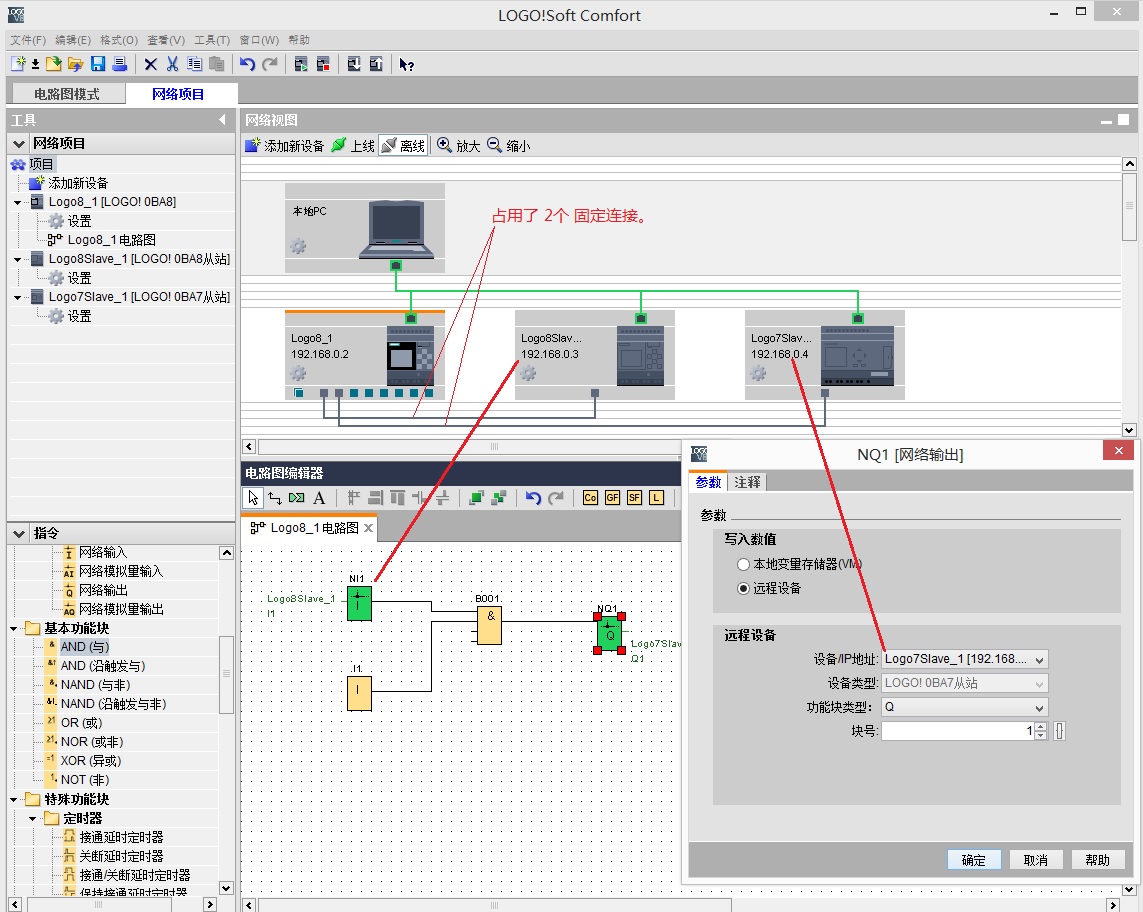

设置读取远程的数字量输入。
设置远程0BA7的数字输出。
这样远程0BA7的输出就和本地模块的输出一样被控制了。
远程的IO(NI=网络输入;NQ=网络输出)在电路图上用绿色标识。其占用的连接为灰色表示。
对从站的IO读写都通过灰色的连接进行。
