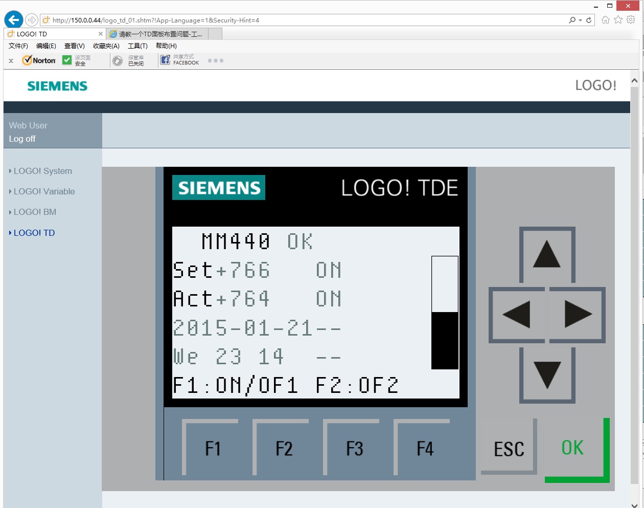

这样吧,先测试一个固定连接。下图是前面用0BA8 12/24RCEo控制MM440变频器的实例。
它可以使用平板、手机通过Web服务启停,调速MM440变频器。(我添加了一个变频器实际转速的柱图)
在同一个局域网内,已经有有一台LOGO!0BA7(模块上有屏)受控于S7 1214C。那么能否通过LOGO!之间的连接,将这台LOGO!0BA8的来自MM440给定、实际转速用柱图显示在0BA7的小屏上呢?
