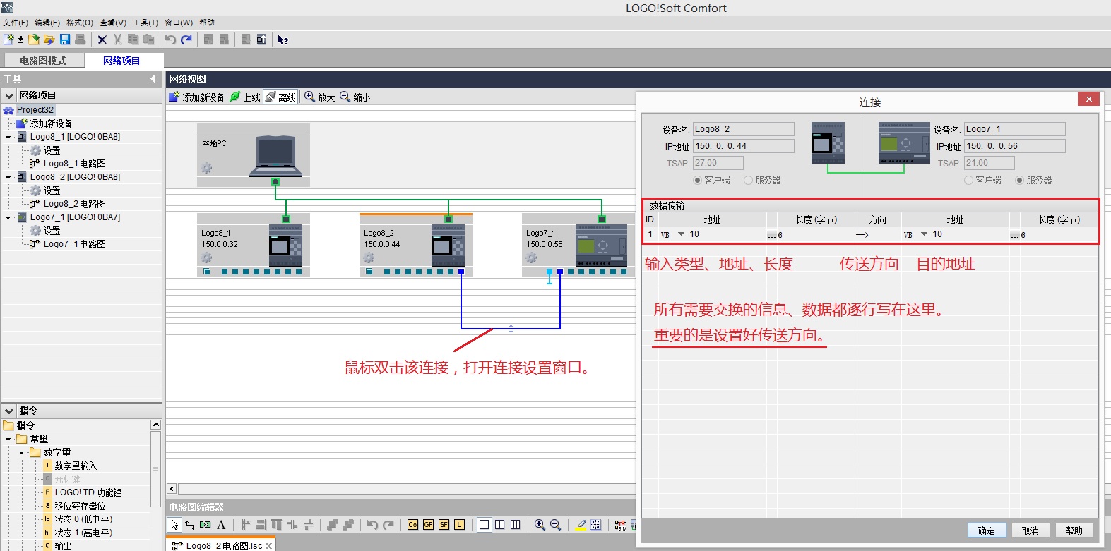

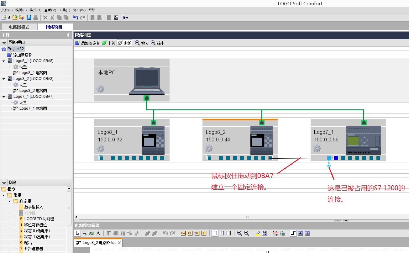

固定连接 实际操作如下:
1、首先将原来的LOGO!0BA7加入到项目中。

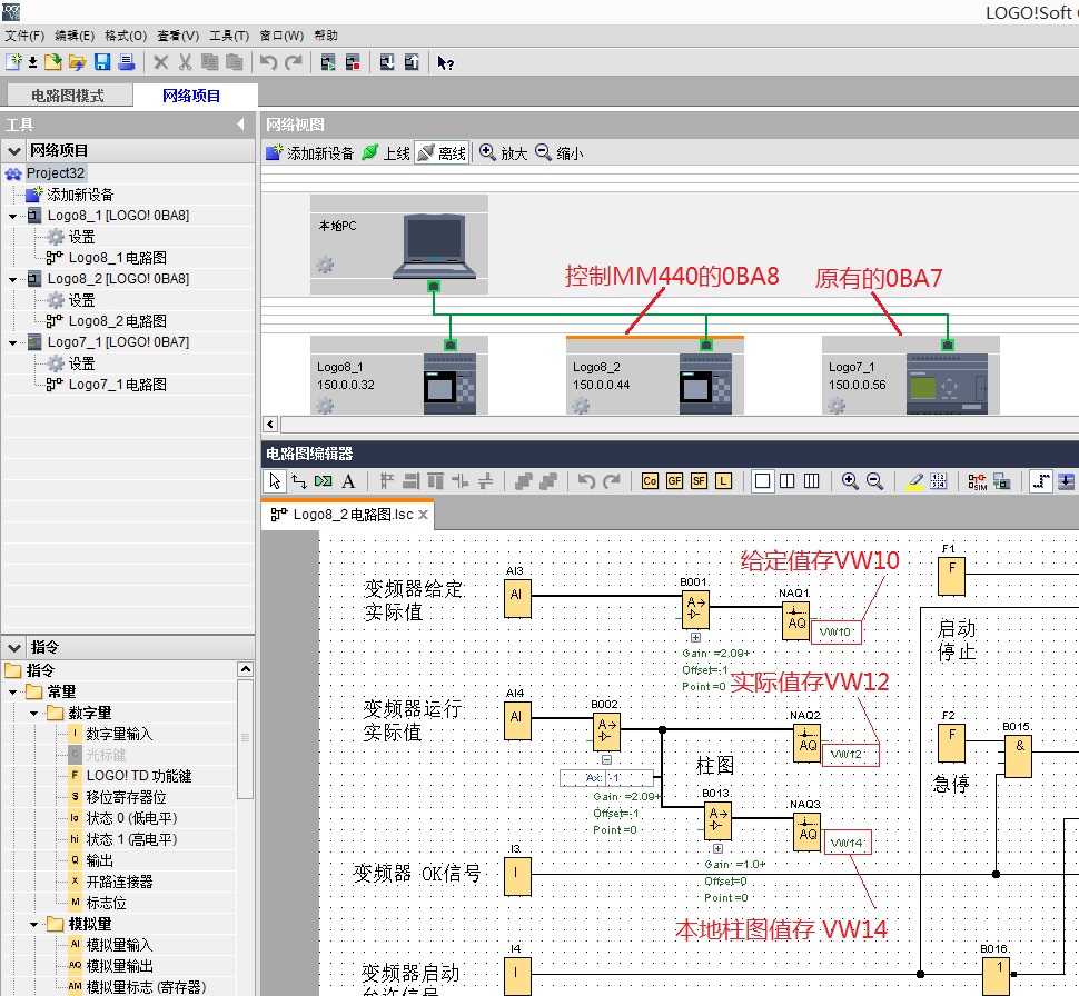

2、将变频器的给定值和实际值保存到变量中(VW10、VW12、VW14连续的6个字节中)
鼠标按住0BA8一个固定连接端口,拖到0BA7的一个空闲端口,建立一个连接。
双击这个连接,打开连接设置窗口。
选择双方要交换的地址。注意方向。
最后打开0BA7的电路图。添加一点电路图如下。再将文本消息屏中添加柱图;并设置参数。
分别下载到两个LOGO!中。
