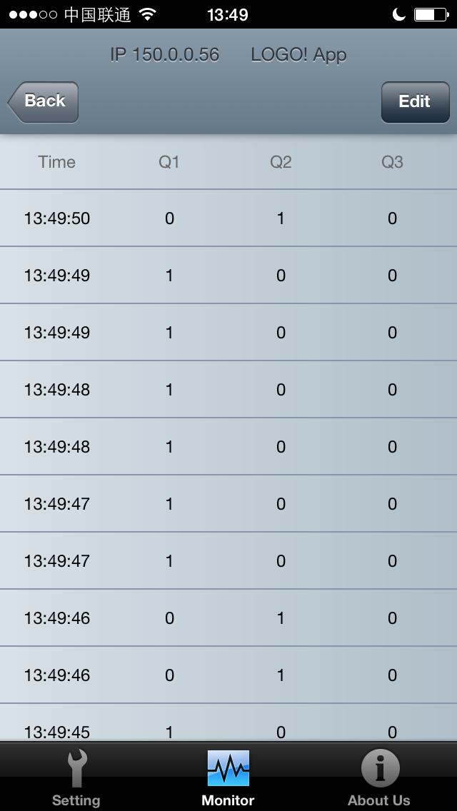

今天测试了一下,手机用西门子在苹果官网商店的APP连接LOGO!0BA7。
没有问题。看来连接0BA8还要等一等它的升级版。
这是500ms间隔的数字量输出口监控。
也可以读写LOGO!上的日期、时间。
很好用哦。WiFi下速度也很快的。明天试试模拟量曲线显示。
