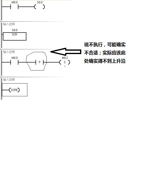

回复:很难解释这个程序现象啊!

SCR内部没得到 P的跳变,是根本原因
