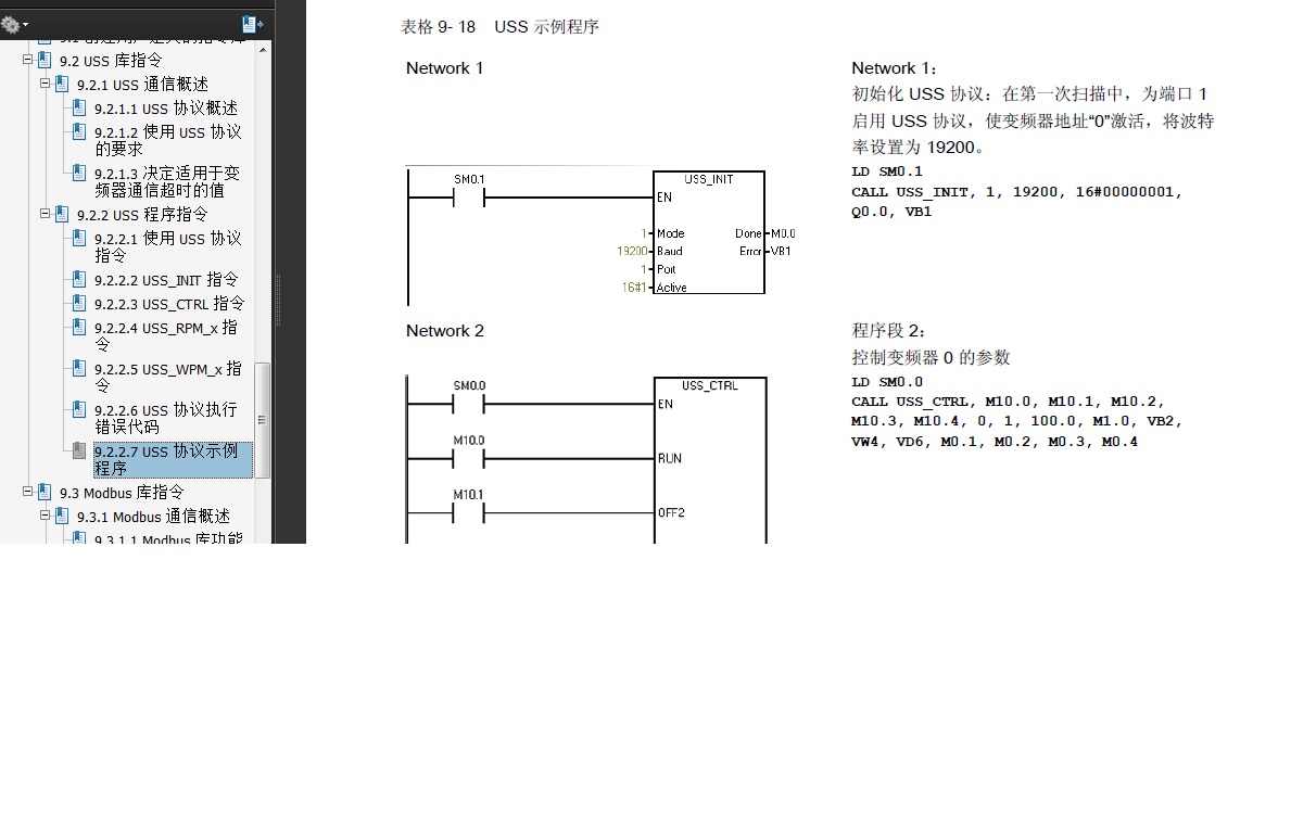

简单的方式,参考一下手册的9.2.2,直接调用USS库吧,比自己编程简单
