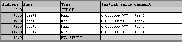

以下是引用zhangli0在2015-01-29 08:28:48的发言 >3楼:DATA_BLOCK DB100
// Block Comment ...
STRUCT
test1:REAL:=0.0;//test1
test2:REAL:=0.0;//test2
test3:REAL:=0.0;//test3
test4:REAL:=0.0;//test4
END_STRUCT
BEGIN
END_DATA_BLOCK
scl程序。
编译生成的db:
第一,没看出跟EXCEL表有什么关系。
第二,有好几百条,我不能一个一个建立赋值啊,而且数据相互之间无关联,都存在EXCEL表中。
