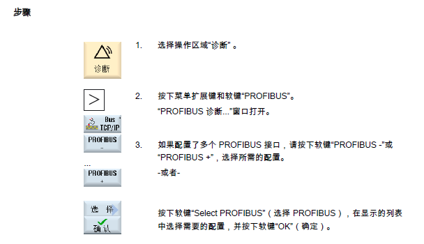

回复:西门子840d sl ncu 720.1 系统 400552 DP-BUS总线故障

如果是Operate
SINUMERIK
