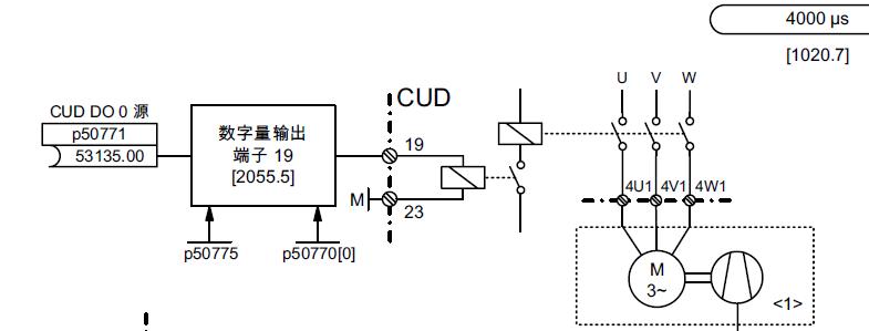

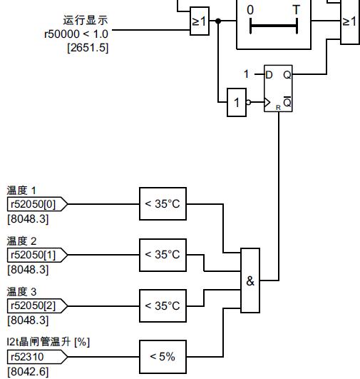

看功能图,现在风扇有速度监控,风扇应该用自身端子控制。
低于这些温度停转才可以。
