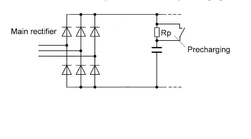

普通整流管整流的预充电回路:

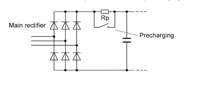

还有这样的(MM4):
多年前就遇到烧坏的情况。
设计上接触器的线圈按规定串联了熔断器,以保证安全。但实际运行中,线包的电感很可能将熔断器瞬间烧断。结果充电到95%完毕,CU给出闭合信号,可实际上接触器并没有动作。其结果就是限流电阻直到烧红,断掉。
