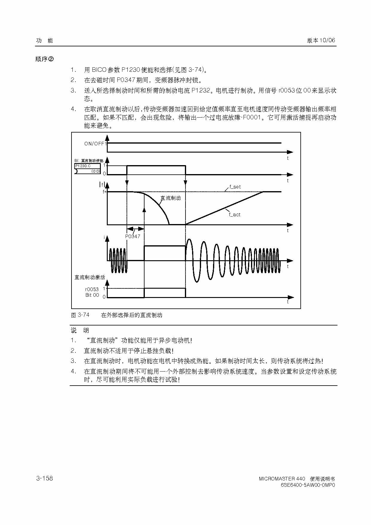

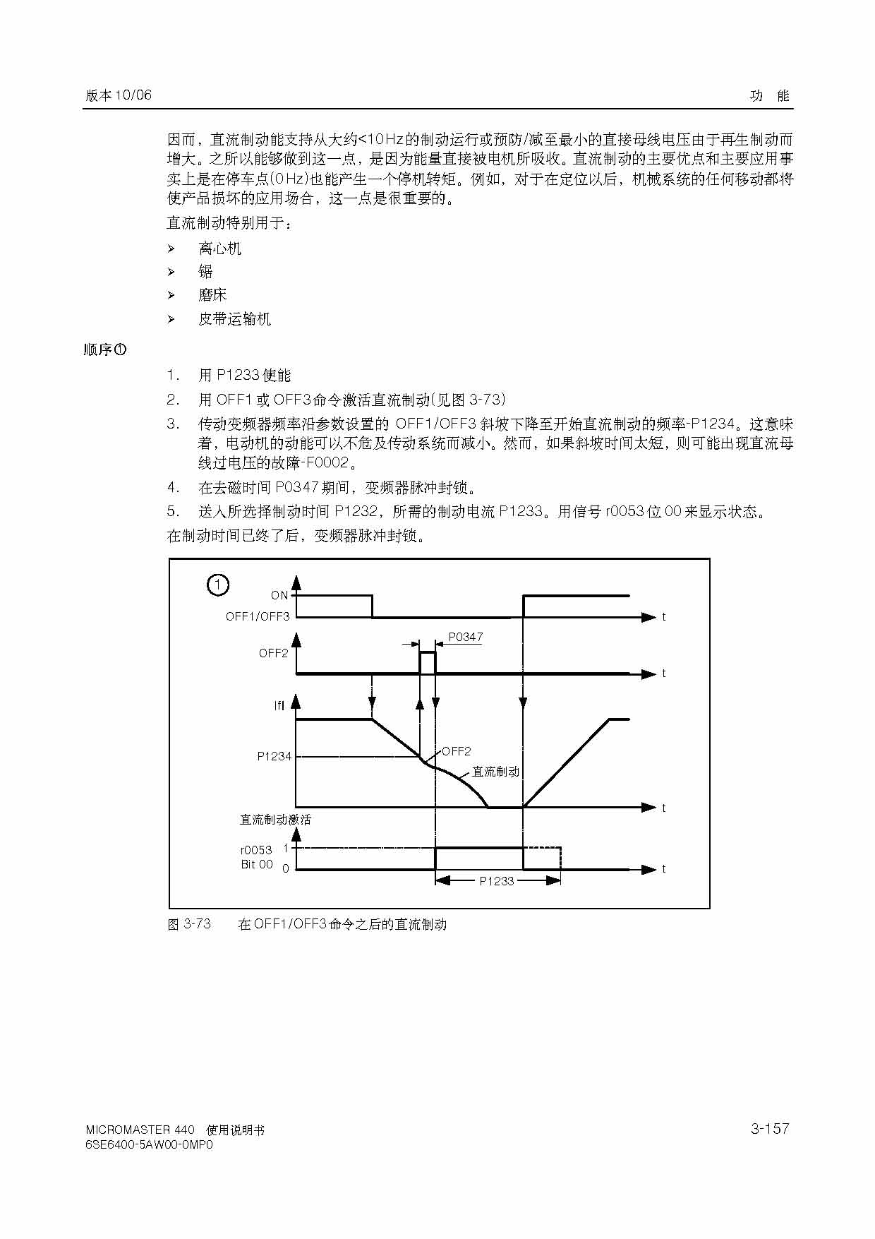

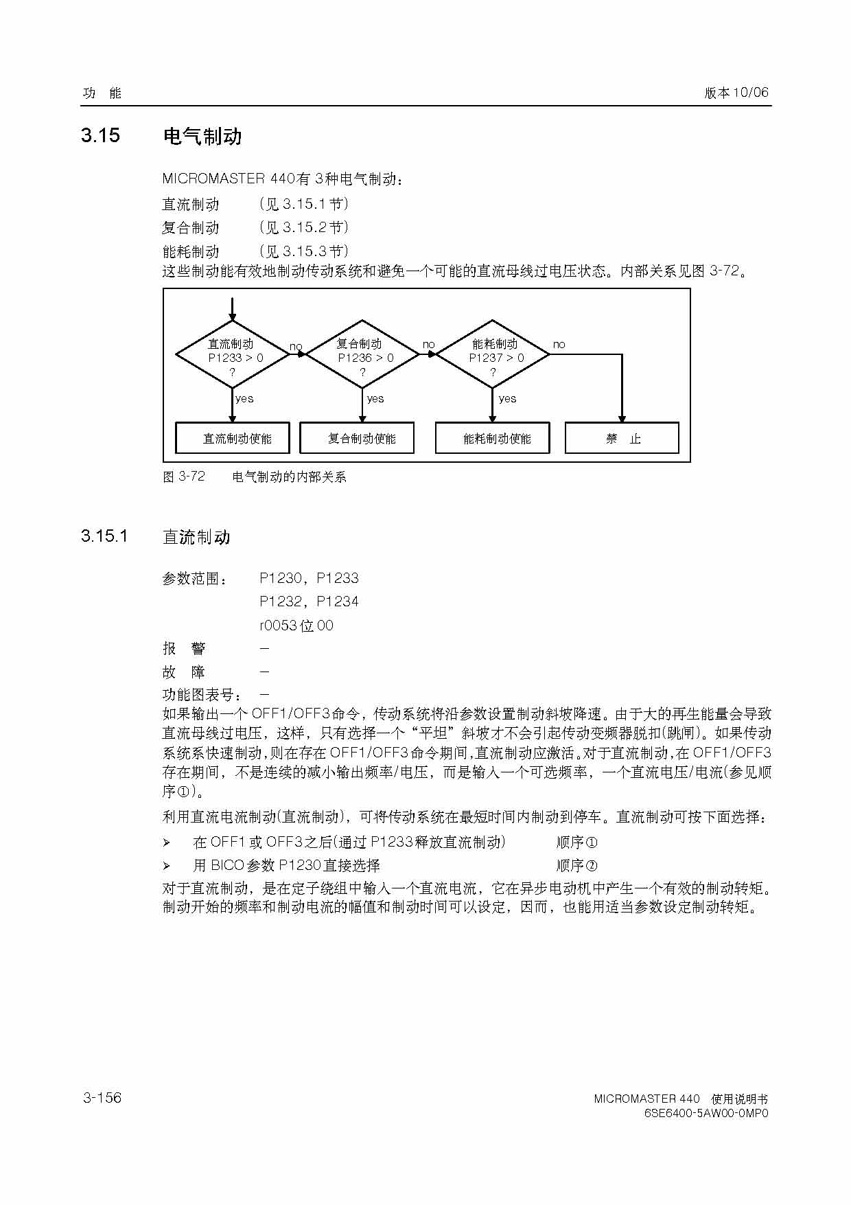

在说明书里,对直流制动有极详细的描述。不过直流制动一般都是用于电机急停功能。如果频繁连续制动,这种制动模式是不被推荐的。它对异步电机的作用比较强制、生猛。对机械冲击很大。紧急状态偶尔使用的措施。
特别要注意第三页的最后,有三点警示,一定要看明白呦。
