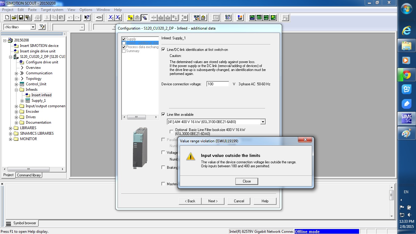

回复:关于电机模块与电机的电压问题

书本型电源模块可以3相180到480伏,P210可以设置到180V,参数帮助里边有提示 。5KW和10KW的SLM不可以,因为这2个型号没有参数。
