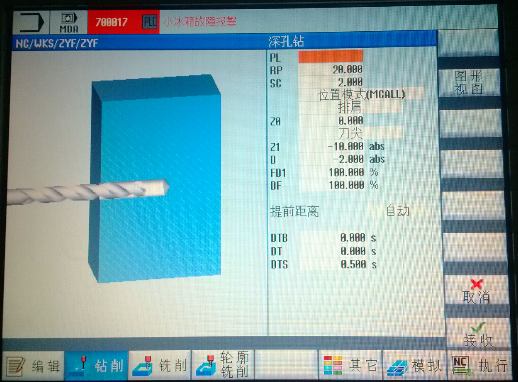

默认一般52005=17铣削平面的选择

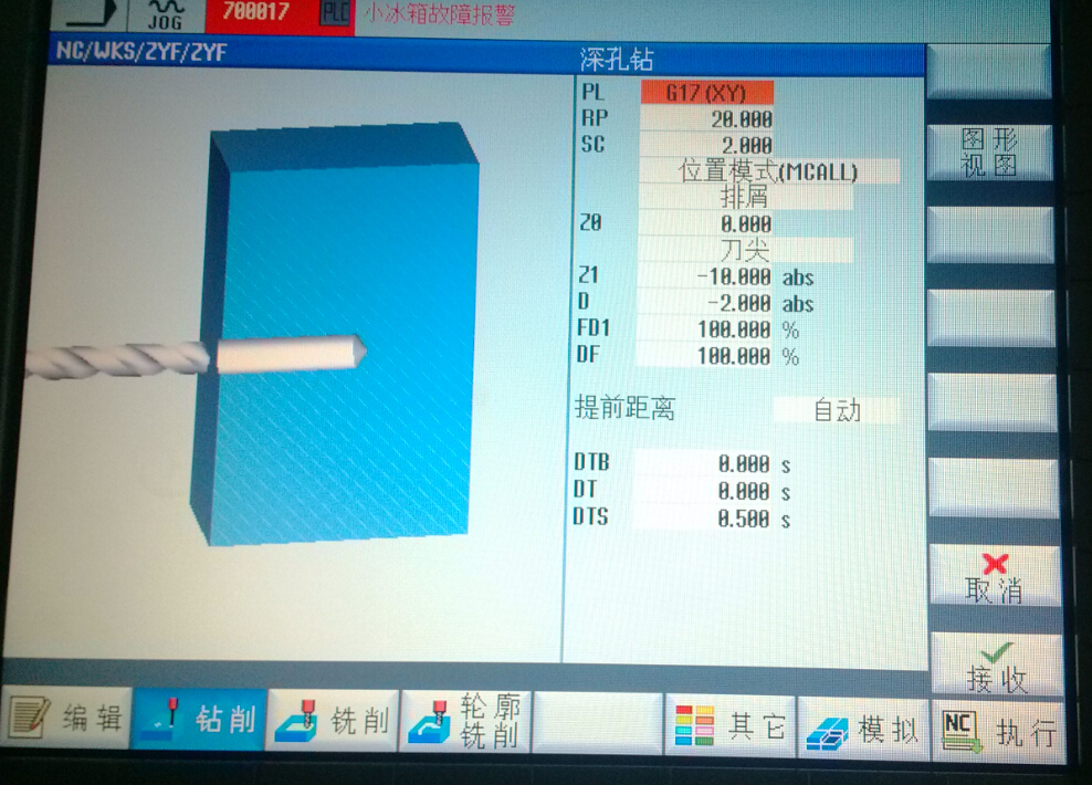

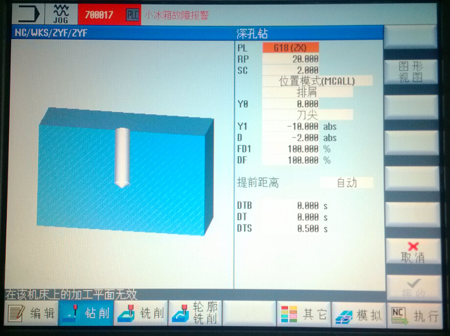

这个图片的开头出现了PL(选择平面),如果选择了G17是允许的,如果选择G18则不允许。
选择完G17平面后,PL(选择平面)就会消失,加工程序在G17平面下执行OK,但是如果在G18平面下执行,则就会出现本帖的问题报警了。
所以正确的方法就是:图片的开头出现了PL(选择平面)不选择任何平面,在加工程序里面指定平面就行了。
