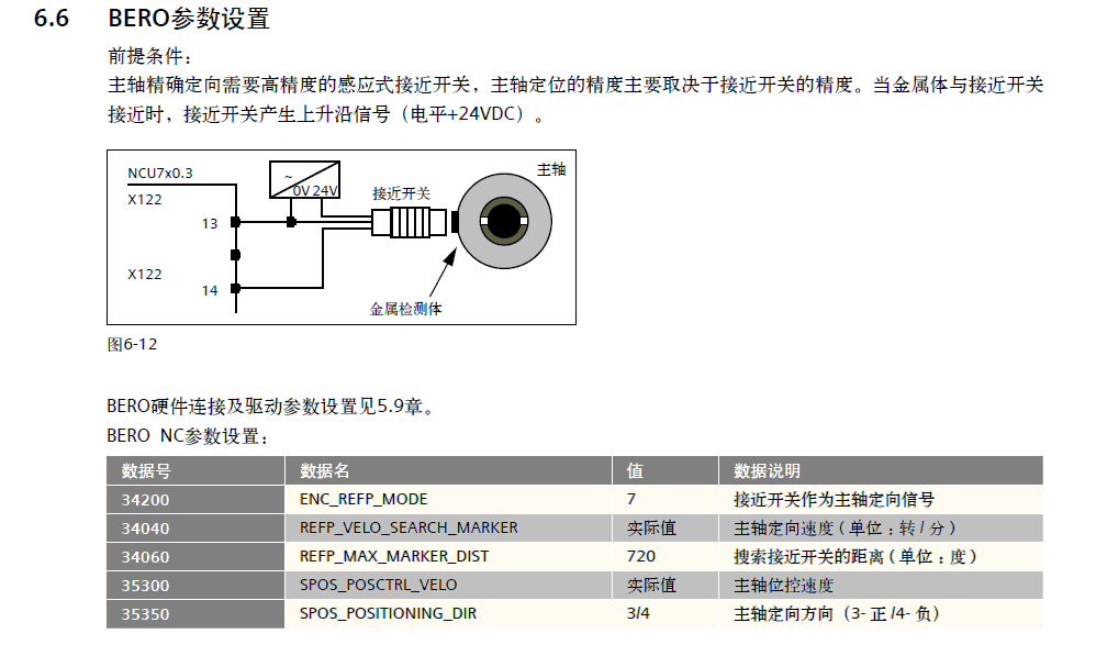

回复:840D SL 主轴怎么不带编码器旋转
菲戈
    5874
    61
    642
注册时间:2009-01-22
发布于 2015-02-04 09:01:26
问题3 840DSL编码器接口模块用于将常规的信号转换成DRIVE-CLiQ接口信号,用SMC30支持TTL信号
问题4
