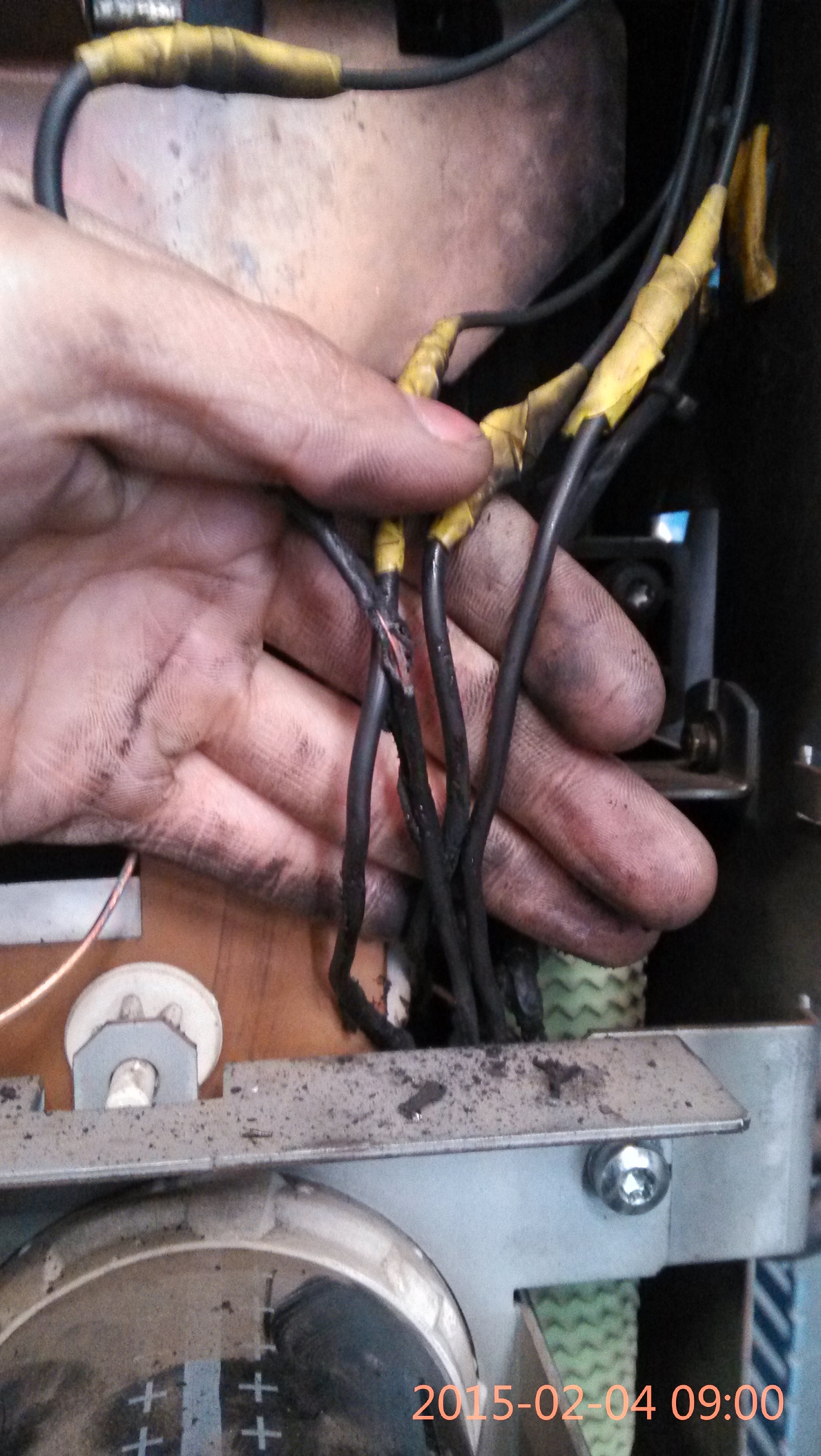

以下是引用sh99668在2015-02-03 20:57:16的发言 >175楼:上几张照片嘛,上文中提到四根线绑在一起的,怎么绑的,串联?,并联?,与母线怎么联的,(实物)介绍一下嘛?,插头烧后换过没有,有可能第一次烧毁后,插头已有炭化.仔细检查一下.
以下是引用重新激活在2015-02-03 12:24:49的发言 >161楼:为什么三次都是充电...
引用161楼详细内容:
为什么三次都是充电回路线缆烧坏(充电回路有两个电阻,出来四根线,这四根线是绑在一起的,这四根线应该是瞬间烧碳化,然后直接短路,造成二极管整流板炸掉),这个瞬间大电流是从哪里来的?????从哪里来的啊?
