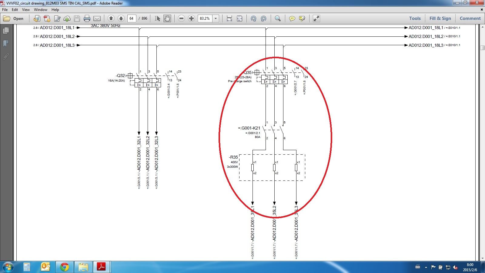

回复:BLM外围预充电电阻如何计算

这个外置的充电回路直接加到进线断路器的下口,在断路器合闸之前会进行预充电,这个外置的充电回路的接触器的控制是在CU里搭的逻辑,没有源程序,上载的参数也看不成。
