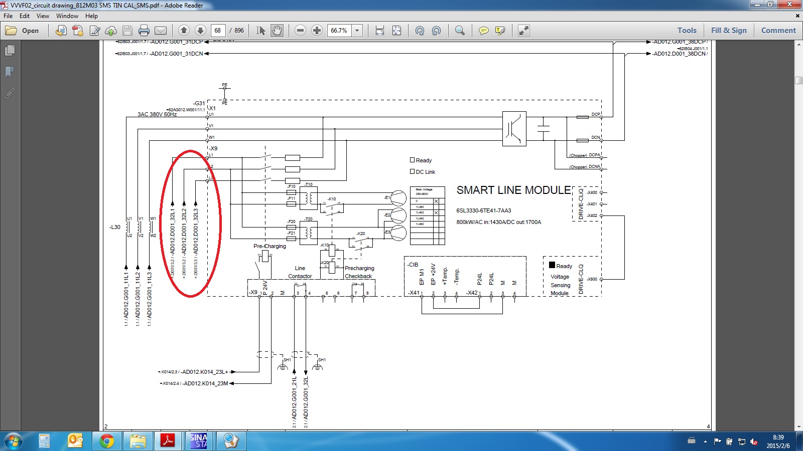

以下是引用怪怪虎在2015-02-06 08:26:56的发言 >12楼:第一张图,最左边的空开就是装置本身预充电回路,右边是额外增加的。这个设计有2点要弄明白:一是新增的充电电阻阻值的计算公式;二是外置的预充电的接触器的控制逻辑,在给装置ON/OFF1后,这个新增的充电回路和装置自带的充电回路的工作逻辑。
以下是引用北雪雪纷飞在2015-02-06 08:16:23的发言 >11楼:有预充电回路,那么...
引用11楼详细内容:
有预充电回路,那么楼主的BLM是二极管整流的吗??楼主看看BLM装置预充电本身的回路接的是哪??外置的预充电接到了进线断路器的下口,预充电完成以后那么进线断路器吸合吗???那么这个外置的预充电就没有用处了??还是这个电阻就是装置本身的预充电???
你这是SLM啊,装置本身就有预充电电阻及接触器。控制和你所说的一样,给出启动信号后,预充电接触器动作预充电,延时后CU上Io再控制主断路器吸合上电。
看了你后加的预充电回路,控制应该是和整流自带的预充电一样。
相序更会要求一样了,我曾经拆整流时,把内部自带的预充电接触器上的相序弄反,都运行不了,不过不会损坏东西,你的后加的相当于又并了回路如果相序不一样,肯定会出现短路。
