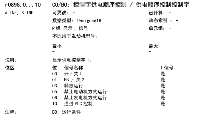

以下是引用北雪雪纷飞在2014-08-28 16:31:15的发言 >楼主:今天给底下的人讲讲功能图,,讲着讲着发现讲不下去啦,,SLM的运行状态为40B,,因为功能图上的位5没有功能,,
而参数上为电动运行
好吧,,这个错啦,那再看看新版的吧,不看旧版的啦,,

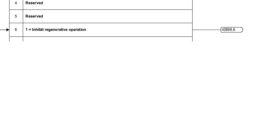

我晕新版的参数上错啦。5与6均为电动运行,那再看看英文的,英文的对,
看来西门子粗心大意啊,往后真得看英文的
哈哈,深有同感,以前西门子S120没有中文说明时,只有看英文的,虽然有些单词也弄不太懂,但大体意思都可以理解。现在中文出来以后,遇到问题看一下,我勒个去,竟然汉语的不能理解了。
看来西门子中文版还需努力啊
