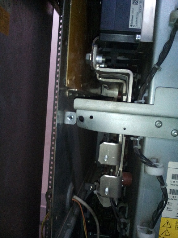

将现场损坏的可控辊进行拆卸,发现螺丝未有松动的现象,且可控辊与直流母排的连接处未有打火发热现象,表面颜色未变,说明可控硅与铜排的连接处螺丝未松动,但是可控硅本身的铜排表面氧化严重,且有爆皮的现象,从这一点可以看出,
1)可控硅本身的铜板载流量可能不够,达不到其额定的800A电流,装置的运行电流没有超过800A,否则会有相应的过流故障,
可控硅的铜排截面积与厚度分别为为30mm*4mm 根据国际铜排载流量表可知在35摄氏度时
竖放载流量为394A 横放载流量为415A.
2)环境温度的升高导致其载流量降低,因为冷却空气的温度升高,导致元件的发热量不能有效带走,其使用寿命会大大降低。
通过英飞凌的产品技术资料可以看出,
其运行温度为85摄氏度以下,当超过85摄氏度时,运行高电流时会发热严重,最终导致本身的铜板氧化爆皮。
预防措施:
1 采取措施将侧板与螺丝之间的距离加长,并增加一块绝缘板,便于检修停机时取出查看。
2 将装置的前盖拆除,便于用测温仪检测螺丝处的温度,产品设计为了安全有前盖,但是无法测量温度,拆除后采取其他安全措施。
3 增加空调,降低传动室的环境温度。
