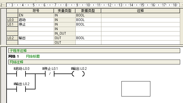

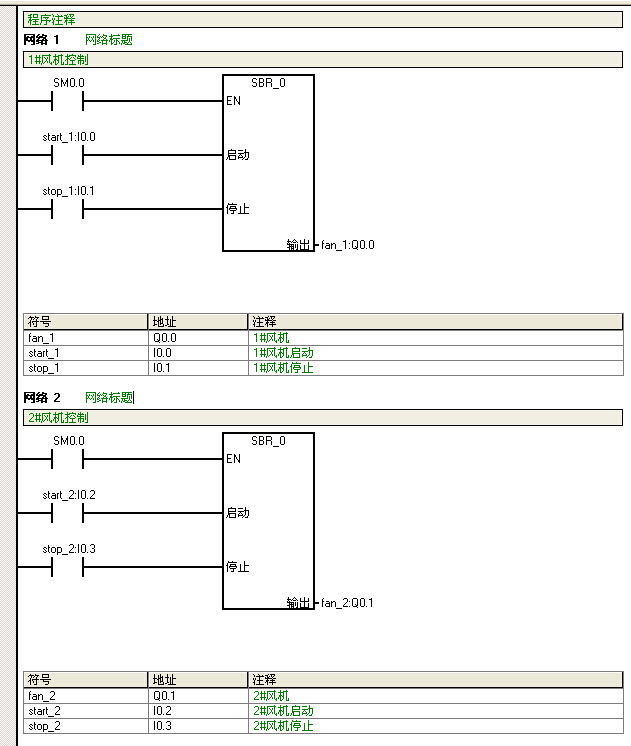

近日碰到个关于s7-200子程序调用的问题一下没弄明白是怎么回事,特来请教。
具体程序截图如下图所示,做了个简单的带参数子程序,然后在主程序中调用,偿试在主程序中调用同一个子程序,通过不同的控制条件来控制两个不同的输出。调试时,出现不管主程序中哪个网络启动条件满足都是同时启动两个不同的输出,停止输入信号也一样同时影响到两个网络的不同输出状态。不知道程序哪个地方错了,也不清楚这种情况如何做解释。
